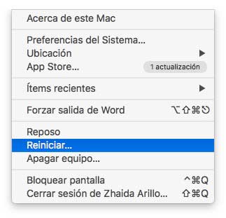

Reiniciar el iMac
Una de las soluciones más simples es reiniciar el ordenador. Muchas veces con este simple gesto podemos conseguir que el lector funcione nuevamente de manera correcta.
Para reiniciar el iMac puedes hacerlo desde el menú de Apple situado en la parte superior, o tal y como ha explicado de manera muy completa Oscar Salas en el comentario de más arriba

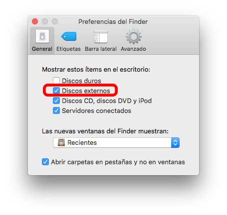

Comprobar preferencias del Finder
Otra de las comprobaciones básicas que tenemos que realizar es comprobar si las preferencias del Finder están configuradas para mostrar discos externos en el escritorio.
Para ello tienes que realizar lo siguiente
  • Preferencias del Finder
  • Pestaña General
  • Marcar la casilla de “Discos externos”
