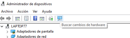

A ver, voy a suponer que tienes Windows 10 o Windows 11 instalado como SO en vuestro PC. Lo primero que deberías comprobar es ver si te sale la tarjeta grafica en el administrador de dispositivos, aunque sea en la zona de no instalados. Chequea esto lo primero.
Te recomiendo pulsar en el botón de arriba a la derecha de "Buscar cambios de Hardware"

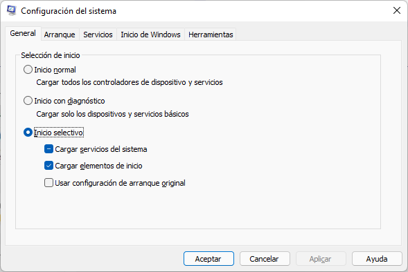

Yo te recomiendo para salir de dudas si te sale algo de error tarjeta en tu equipo, que no la reconoce o no la encuetra, que te mires y sigue estos pasos que te voy a poner. A ver si consigues solucionar el error este cuando PC No Reconoce La Tarjeta Grafica o GPU en Windows 10 o Windows 11:
A) Primero tienes qye entrar en "Configuración del sistema" y seleccionar aquí la opción "Inicio Normal" que muchos casos al cambiar al inicio normal, la acaba detectando.
