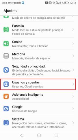

Hola! Este error de no se puede establecer tarjeta SD como predeterminada puede ser por un problema de usuarios creados ya que algunas marcas lo permiten. En móviles como Huawei suele aparecer. Si ese es tu modelo, te recomiendo estos pasos:

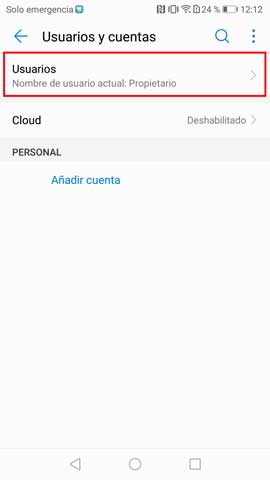

  • Ve al menú de Ajustes y después entra en “Usuarios y cuentas”
  • Ahora entra en la opción de “Usuarios”

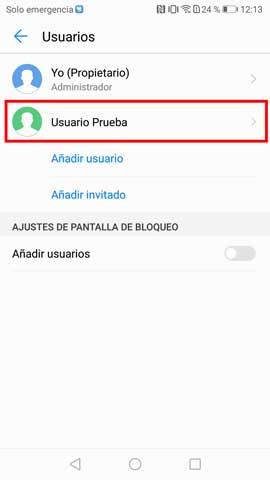

  • Aquí te saldrá el listado de usuarios creados que tienes. Elige aquel usuario que no quieres usar

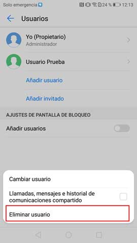

  • Ahora elige la parte de “Eliminar usuario”. Eso sí, piensa que si lo borras también perderás su información así que selecciónalo bien.
Ahora al intentar volver a configurar la tarjeta SD te debería de dejar. Yo creo que por lo que dices este debe ser tu problema así que con esto se te debería de solucionar.
