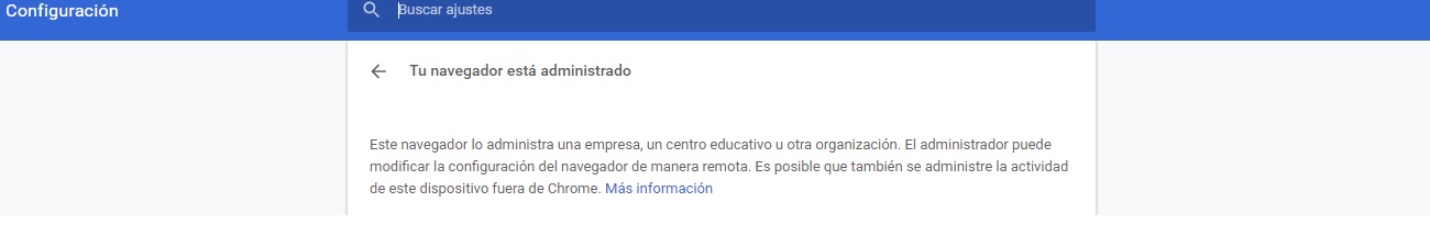

Hola Nanher, como bien dice, tu navegador chrome te da el mensaje de que está administrado.
(Google Chrome) Tu navegador está administado
Este navegador lo administra una empresa, un centro educativo u otra organización. El administrador puede modificar la configuración del navegador de manera remota. Es posible que también se administre la actividad de este dispositivo fuera de Chrome.
Este error significa que el navegador Chrome de Google donde yo conozco, aparece en Chrome 73 este error con un mensaje que dice lo comentado mas arriba.

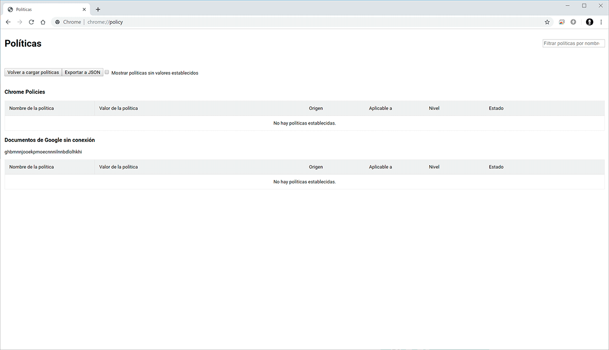

  2. Escribe este en la barra de direcciones: chrome://policy
  3. Aqui ves si hay lista de politicas activa por nosotros o una empresa.
Te debería salir como dejo yo en la imagen, que dice “No hay políticas establecidas”. Si salen algunas eliminalas.

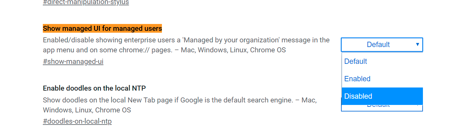

  1. Entra en la barra de direcciones de Chrome y escribe: chrome://flags
  2. Verás el mensaje del error: “Show managed UI for managed users” Deshabilitalo.
