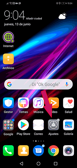

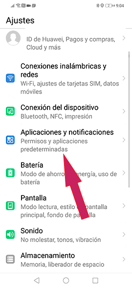

Primero: Accede a los Ajustes del dispositivo.

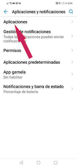

Segundo: Ahora, pulsa en Aplicaciones y notificaciones
Tercero: Pulsa sobre la opción Aplicaciones para acceder al listado de Apps descargadas en tu móvil.

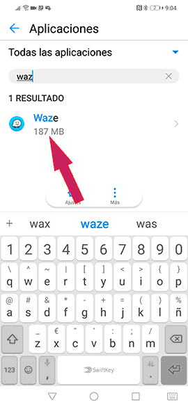

Cuarto: Pulsa sobre Waze para acceder. Si quieres encontrarla antes escribe la palabra Waze en la barra del buscador.

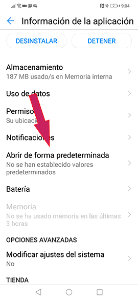

Quinto: Aquí, pulsa sobre la opción Abrir de forma predeterminada.

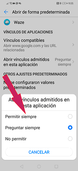

Sexto: Aquí configura los valores para que Waze se abra de manera predeterminada en el móvil. En el apartado Abrir vínculos compatibles para esta aplicación selecciona Permitir siempre.
Con esto habrás configurado que Waze se abra de manera predeterminada cuando pulsas en la ubicación en WhatsApp.
