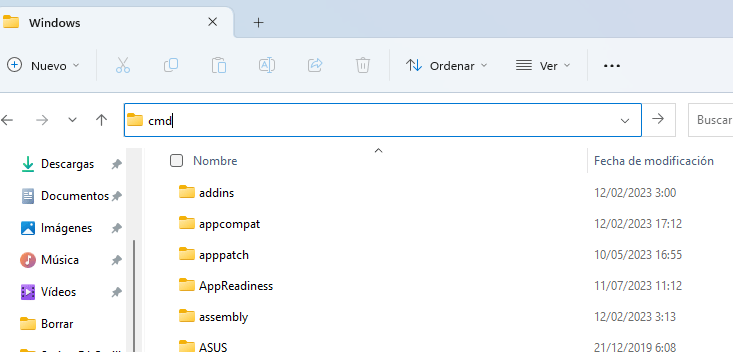

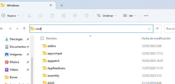

Para abrir la terminal (o como yo le digo, el Símbolo del sistema CMD o PowerShell) desde una carpeta específica en Windows, puedes hacer esto:
  1. Navega hasta la carpeta deseada usando el Explorador de Archivos.
  2. Haz clic en la barra de dirección en la parte superior de la ventana del Explorador de Archivos. La dirección de la carpeta actual debería quedar resaltada.
  3. Escribe cmd o powershell (según cuál quieras abrir) en la barra de dirección y presiona Enter.

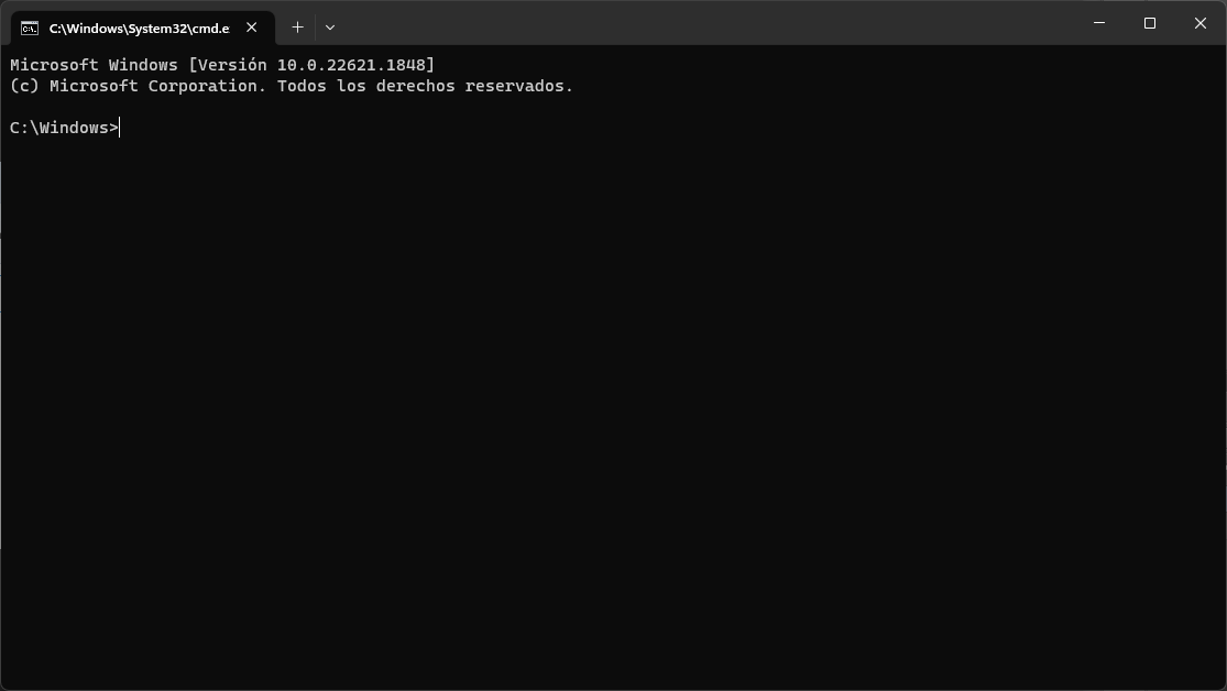

Esto abrirá una nueva ventana del Símbolo del sistema o PowerShell (según lo que hayas escrito), y lo que tu buscas: DESDE LA CARPETA QUE LO EJECUTASTE. Este método funciona tanto en Windows 10 como en Windows 11.

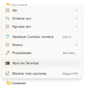

Además, en Windows 11, también puedes abrir la terminal desde el menú contextual en el Explorador de Archivos:
  1. Navega hasta la carpeta que quieras en el Explorador de Archivos.
  2. Haz clic con el botón derecho en un espacio vacío dentro de la carpeta y selecciona Abrir en Terminal.
Esto abrirá una nueva ventana en cmd desde la carpeta actual en la que estés.
