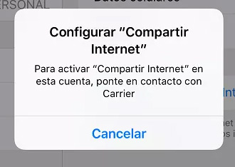

Carrier iPhone? He intentado y no puedo compartir internet desde mi iPhone y la verdad es que aparece un mensaje de los más extraño: Pone, "Para compartir internet en esta cuenta, ponte en contacto con Carrier". Que quiere decir con esto? Alguien sabe cómo se soluciona? Que es Carrier?

Efectivamente, éste es un error que tampoco es que sea muy común y por tanto no todo el mundo lo conoce, y que salta cuando a la hora de compartir Internet desde nuestro móvil tenemos algunas configuraciones mal realizadas dentro de nuestro iPhone. Pero no hay que volverse locos, como cualquier error que salta, esto también es solucionable si conoces el método para hacerlo.

Ahora, para solucionar este error en concreto, simplemente vas a tener que configurar bien algunos aspectos dentro del teléfono. Te cuento como se hace:
PRIMERO
En el menú de tu iPhone, accede a Ajustes
SEGUNDO
Dentro del listado, pulsa en Datos móviles
TERCERO
Aquí, selecciona en Red de datos móviles
QUINTO
Aquí es donde está la clave. Tienes que reestablecer los valores e insertar nuevos valores. Si no conoces los valores a insertar aquí puedes contactar con tu operador que es también llamado Carrier. Yo aquí tengo lo que puedes establecer en algún caso concreto. Aquí te dejo los pasos:

Ese error que te parece es más común de lo crees, el mismo al decirte que tienes que “Contactar a carrier” se refiere al proveedor de los servicios de datos que estas utilizando en ese momento, esto es con el fin de que se pueda ajustar la línea a tu equipo.
Esto último ocurre porque muchas veces los SIM presentan errores de adaptabilidad y por medio de ciertos códigos es que estos pueden establecerse completamente en el aspecto de la línea con el iPhone como lo es en este caso.
Cuando llames a tu proveedor y solventes la situación, simplemente tienes que volver a tratar de compartir tu conexión a internet, esto lo haces así:

Verás, la palabra Carrier se refiere a tu operadora telefónica, ya sea Movistar, Vodafone, Claro, etc, entonces este error lo que nos quiere decir realmente es que no se ha podido establecer una conexión exitosa con ese carrier y por ello no se ha podido activar “Compartir Internet”.
Realmente para solucionar este problema no necesitas ir a la sucursal más cercana de tu operador telefónico, ya que se debe a un problema de la configuración de los datos de esta opción dentro del teléfono y eso lo puedes solucionar tú mismo. Para ello solo tienes que seguir estos sencillos pasos:

Ah ya entiendo tu duda, bueno el “Carrier” se define como el operador de telefonía que te otorga la conexión a internet pero a un nivel más amplio, básicamente es la empresa que te permite realizar las telecomunicaciones.
Asimismo, el error se muestra porque tienes la información de tu característica “Compartir internet” de forma errónea, por lo que debes llamar a la institución de telefonía para que te indique los datos correctos y puedas proporcionarlos en tu sistema con el fin de que logres vincular otros dispositivos a tu red.
Claro, para hacer esto último primero tienes que entrar en la sección de “Configuración” y luego en “Datos de celulares”. Cuando lo hayas hecho vas a tener que acceder en “Red de datos celulares” y seguidamente en “Opiniones”.
Después vas a la parte que dice “Compartir internet” y colocas los datos del punto de acceso, nombre de usuario y la contraseña que deseas implantarle al tipo de red que quieres compartir. Eso sí, de estas tres últimas características solo puedes cambiar la clave y el nombre de usuario porque el punto de acceso no puedes modificarlo.

Hola, como dicen mas arriba, usa esos pasos para poder cambiar los datos y solucionar el error de Carrier que te dice que te pongas en contacto con tu Carrier. Que sería tu operador para que te diga los datos que tienes que poner en Red de Datos móviles de tu terminal para poder solucionarlo.
- Ajustes
- Datos móviles
- Red de datos móviles
- Aqui es donde debeis poner los datos que tienes aqui. Si tu operador no es ese, probar estos:
