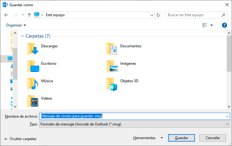

Puedes guardar cada correo de Outlook individualmentesi vas al menú de arriba y entras en:
  • Archivo
  • Guardar Como
  • Elegir la ubicación del mensaje
Se guardará ese correo electrónico en tu equipo o una unidad externa si lo prefieres.

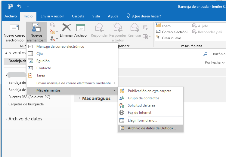

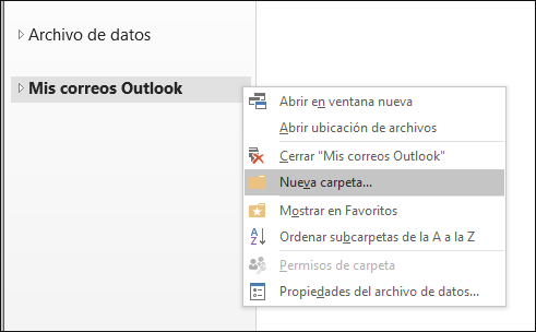

Abre tu Outlook. Lo primero que haremos será crear un archivo de datos que se almacene en la ruta local de tu PC. Para hacer eso ve al menú superior en:
  • Inicio – Nuevos elementos- Más elementos- Archivo de datos de Outlook

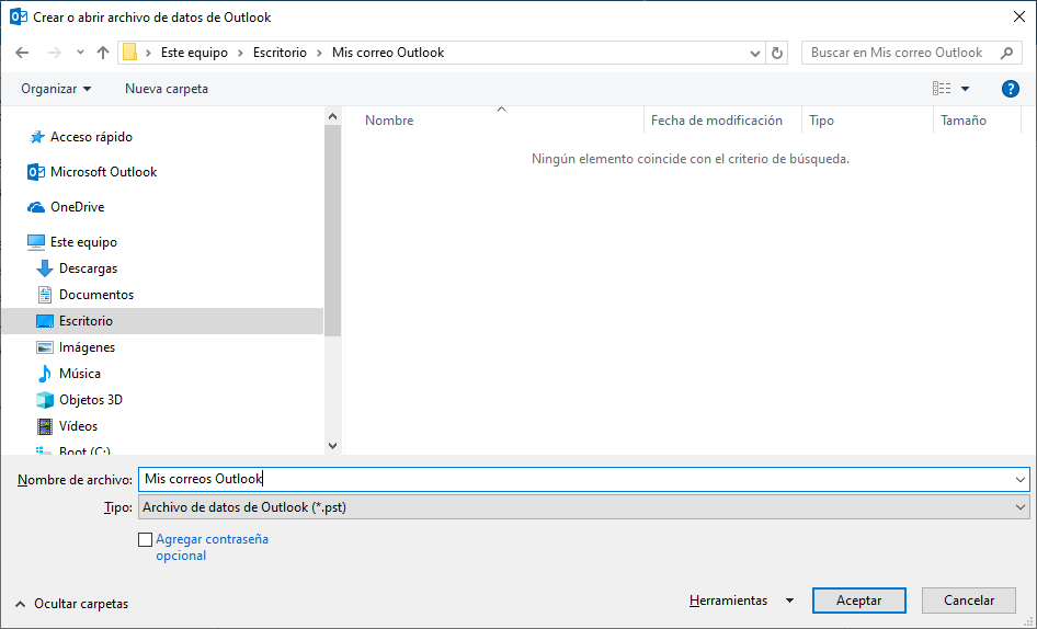

  • Ahora busca una ubicación para guardarlo y dale el nombre que quieras.
  • Cuando Aceptes verás que ahora ya te sale tu archivo de datos creado en la parte de la barra izquierda. Haz clic sobre este archivo de datos creado y pulsa en Nueva carpeta. Dale un nombre como correos descargados
  • Ahora ya tienes lista tu carpeta para guardar los emails descargados que quieras. Puedes crear las carpetas personalizadas que quieras.

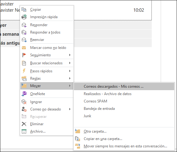

  • Ahora tan solo tendremos que ir a aquellos emails que quieras tener como backup y moverlos. Para hacerlo ve sobre uno de ellos, haz clic derecho y pulsa en Mover. Elige la carpeta que has creado, en este caso correos descargados.
Ten en cuenta que una vez lo muevas del servidor de Outlook será tu responsabilidad hace runa copia de seguridad de estos correos movidos.

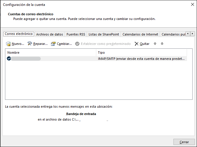

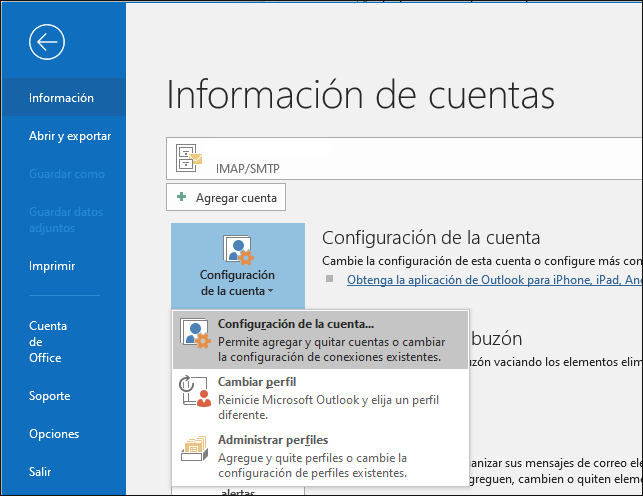

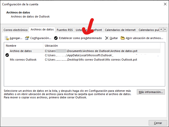

  • Ahora ve a Archivo – Configuración de cuenta - Configuración de cuenta
  • Elige en la pestaña Correo electrónico la cuenta que quieres cambiar.
  • En Archivos de datos elige el nuevo creado y pulsa en Establecer como predeterminado.
Recuerda que tienes la opción de pasar tu cuenta a POP y que así se descarguen los correos en el ordenador.

  • Inicia Outlook y seguidamente, procede a abrir un archivo para que los correos se guarden en tu ordenador, para poder conseguir esto, ubícate en la barra superior de Outlook y haz clic sobre el botón de “Inicio”.
  • Una vez que aparezcan las opciones, presiona sobre “Nuevos elementos”, cuando la ventanilla haya sido desplegada, pulsa en “Más elementos” y para finalizar en “Archivo de datos Outlook”, tras esto, se abrirá una pestaña automáticamente con el título de “Crear o abrir archivo de datos Outlook”.
  • En esta ventana, escoge un lugar dentro de tu ordenador para guardar el archivo de tu correo electrónico, respetuosamente te sugiero abrir una carpeta nueva en el escritorio de tu PC para así tener un acceso mucho más rápido a estos.
  • Antes de guardar el archivo, no olvides colocarle un nombre, al terminar, presiona sobre el botón “Aceptar” una vez hayas hecho esto, notarás que el archivo con los datos que acabas de abrir aparece a la izquierda de la pantalla, para continuar, cliquea sobre él y selecciona la opción de “Nueva carpeta” y procede a colocarle un nombre.
  • Con esto, la carpeta para guardar los correos electrónicos se encontrará lista y podrás guardar en ella los correos digitales que desees, así mismo, podrás abrir tantas carpetas como lo desees, algo muy útil para poder clasificarlos, por ejemplo: “Trabajo”, “Estudio”, “Amigos” entre otras posibles categorías.

  • Selecciona el apartado de “Inicio” en la barra superior de Outlook, y repite el proceso anterior escogiendo “Nuevos elementos”, “Más elementos”, “Archivo de datos Outlook” para continuar, da un nombre al archivo y guárdalo.
  • Seguidamente, en Outlook, ingresa al apartado de “Archivo”, despliega la pestaña de “Configuración de cuenta” y escoge la opción del mismo nombre,
  • A continuación se te mostrará una pestaña con las cuentas que se encuentran en tu ordenador, selecciona la que deseas configurar.
  • Luego en la pestaña superior, escoge la opción de “Archivo de datos” y seguidamente, la característica de “Establecer como predeterminado” que se encuentra debajo de esta.
Haciendo esto, conseguirás que tus emails de Outlook ingresen directamente a tu dispositivo en lugar de permanecer en el servidor.
