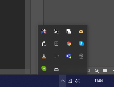

Hola amigo. Pues aunque no te aparezca al conectar los auriculares, te debería aparecer el icono abajo en los accesos directos de la barra de tareas. Te pongo foto, sería el altavoz gris y ahí te dejaría configurarlo

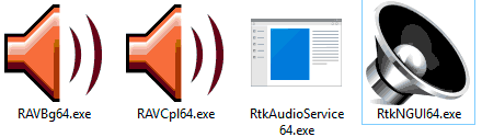

- Para ello abre el Explorador de archivos en tu equipo
- Ahora ve a la siguiente ruta dentro del Explorador:
C:\Program Files\Realtek\Audio\HDA
- Aquí según el equipo puedes hacer doble clic sobre “RAVCpl64.exe” y si no se abre intentar lo mismo con “RtkNGUI64.exe”.

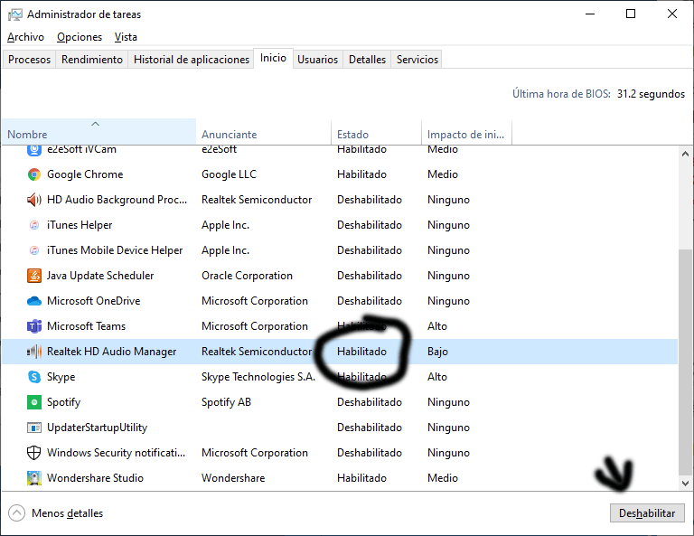

Es posible que lo hayas deshabilitado así que vamos a ir al Administrador de tareas y habilitarlo de la siguiente forma:
- Abre el Administrador de tareas
- Aquí ve a la pestaña de “Inicio” y busca “Realtek HD Audio Manager”. Corrobora que está habilitado y sino te saldrá la opción de habilitarlo abajo a la derecha. Yo lo tengo habilitado ya por eso solo puedo deshabilitarlo.
