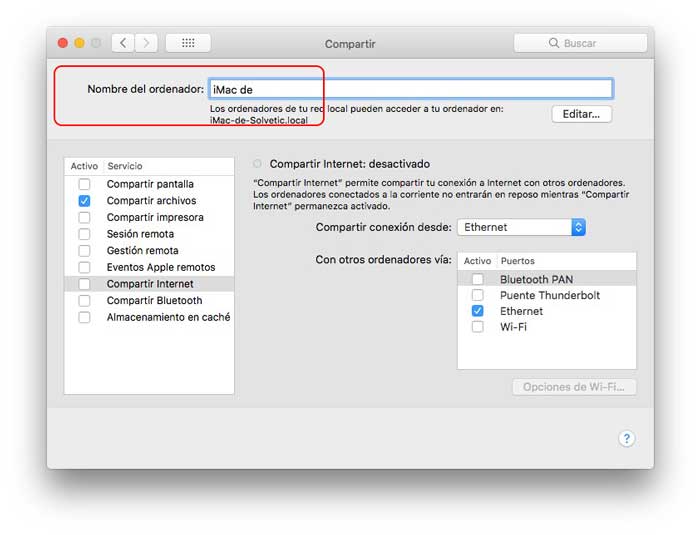

Hola,
Tal y como comenta Jose Antonio, el nombre que aparece en Airdrop es el mismo que tiene tu iMac y por tanto tendrás que que cambiarlo desde estos ajustes. Para ello tienes que seguir los pasos que te voy a mostrar.
  • Entra en preferencias del sistema de Mac
  • Ahora lo que tienes que hacer es seleccionar la opción de Compartir
  • Una vez dentro de compartir, vas a ver en la parte superior "NOMBRE DEL ORDENADOR". Ahí tienes que poner el nombre que quieres que aparezca tambien para Airdrop.
Finalmente vas a ver que este nombre ha cambiado y que cuando comiences a compartir archivos, aparecerá el nuevo que hayas configurado. Así vas a poder poner el nombre quieras a tu ordenador, para que todo el mundo que use este servicio contigo, pueda reconocer tu iMac de manera sencilla.
Recuerda que este nombre ahora va a ser el nombre de ordenador, y que aparecerá en otros sitios como la terminal del ordenador por ejemplo o cuando quieres compartir carpetas.
