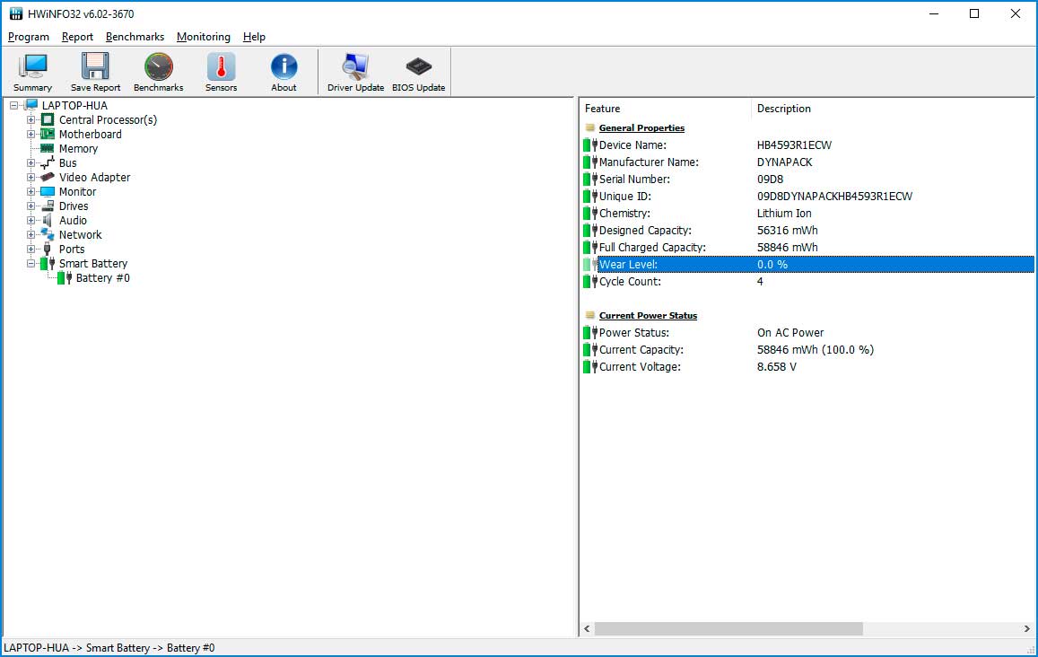

Con este programa que yo conozco y es gratuita: HWiNFO32 se puede comprobar todo esto.
Cómo comprobar estado batería portátil Windows 10
Sigue estos pasos para comprobar tu vida de batería:

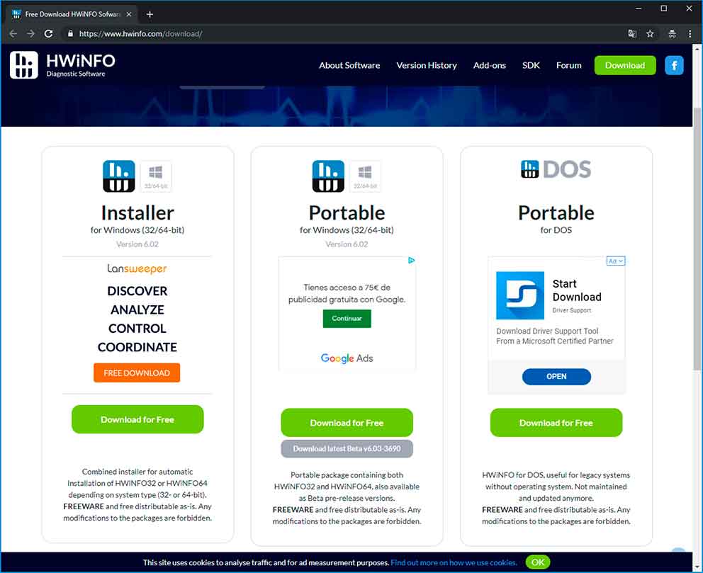

1. Descarga el programa gratuito HWiNFO32.
2. Te lo instalas y descargas gratis la version portable que ves en la imagen:
3. Abre el ejecutable de 32 o 64 bits en función del equipo que tengas en tu caso, en el mio es de 64 bits.
4. Lo que tienes que hacer ahora es entrar en el programa y abrir "Smart Battery" y luego en "Wear Level" verás el porcentaje de vida de la batería de tu portatil, en mi caso sale 0% es decir, que la batería esta nueva completamente y es que me he comprado el portatil hace 2 semanas.

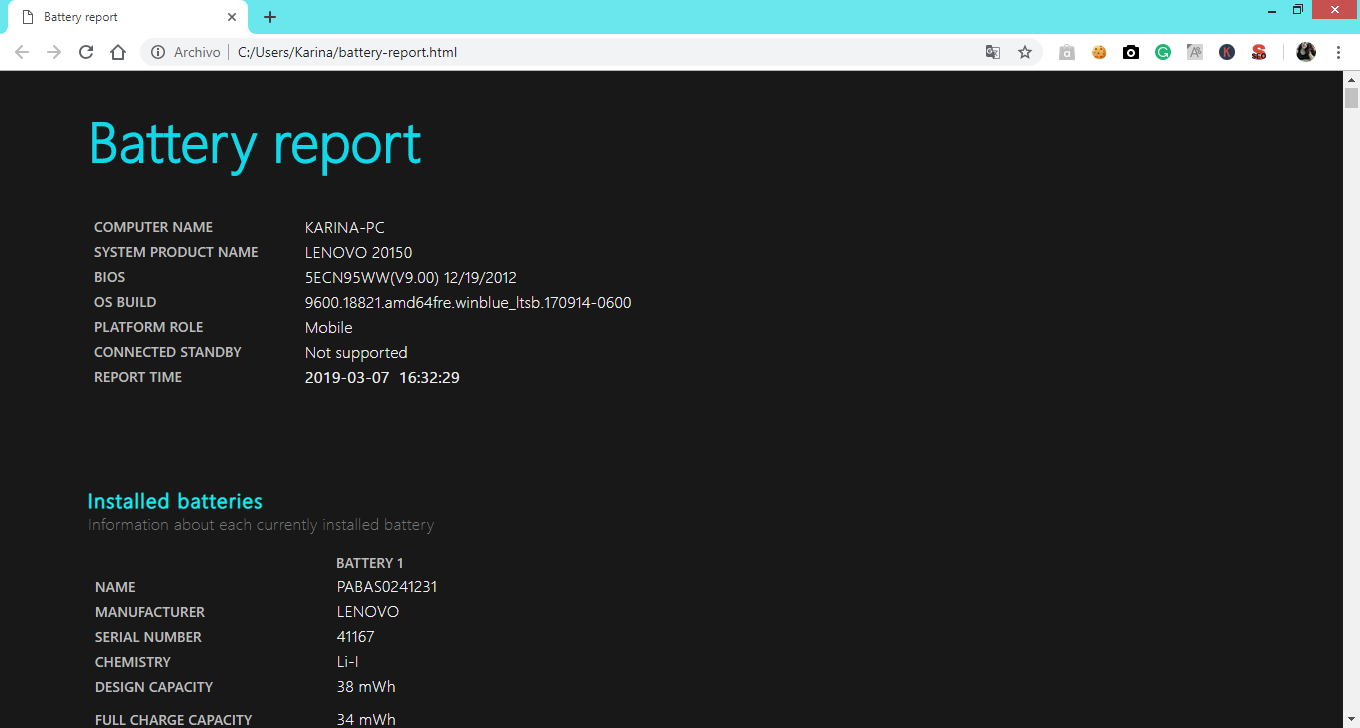

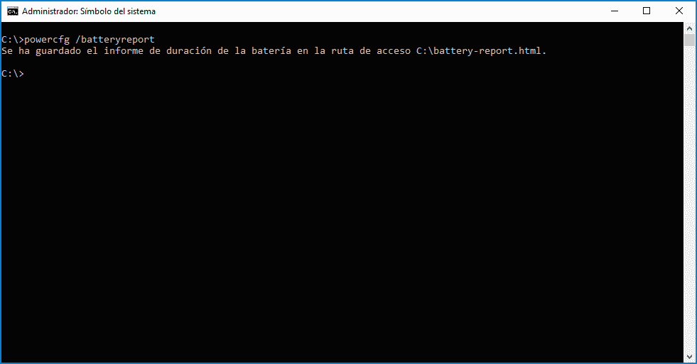

En el propio sistema de Windows 10 (desde Windows 8 se puso esto) es posible saber los ciclos de batería. Solo teneis que seguir estos pasos:
2. Escribe el siguiente comando sencillo: powercfg /batteryreport
3. Verás que crear un archivo HTML con el informe energía de la batería con sus ciclos en una ruta tipica como es esta en este ejemplo:
C:\battery-report.html
Lo dejo aqui adjunto de ejemplo para que podais ver el de mi equipo.
Fichero Adjunto  battery-report.html   34,47K   5 Descargas

Ver ciclos de batería en Windows 10 con CMD:
Con el Símbolo de Sistema puedes encontrarte estos ciclos, solo es necesario que hagas lo siguiente:
  • Accede al Símbolo de Sistema presionando la tecla Windows y escribiendo en la barra “cmd”. Debes abrirlo en “Modo Administrador”.
  • Una vez que se haya abierto la ventana, debes ingresar el siguiente comando: “powercfg /batteryreport”.
  • Presiona ENTER o INTRO en tu teclado. Te aparecerá en la pantalla algo así:

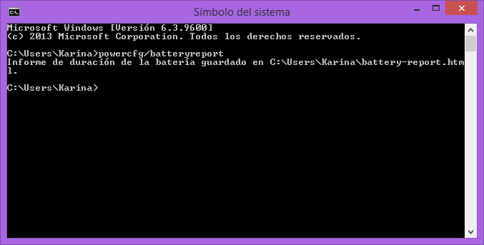

  • Debes pulsar la tecla de “Windows” y escribir en el cuadro la entrada “Cmd” en minúscula.
  • Después ingresa a dicho sistema bajo el “Modo administrador”.
  • Una vez que se abra el cuadro nuevamente, debes testear lo siguiente “powercfg/batteryreport”, e inmediatamente presionas “Enter” en el teclado.
  • Cuando esté listo, el sistema de forma casi inmediata arrojará un archivo que tiene extensión “HTML”.
  • Abre el archivo (Mayormente se abre en el navegador) y verás que aparecerá todos los datos que se relacionan de forma directa con la batería, de manera, que puedas conocer a detalles la información que el sistema maneja.
