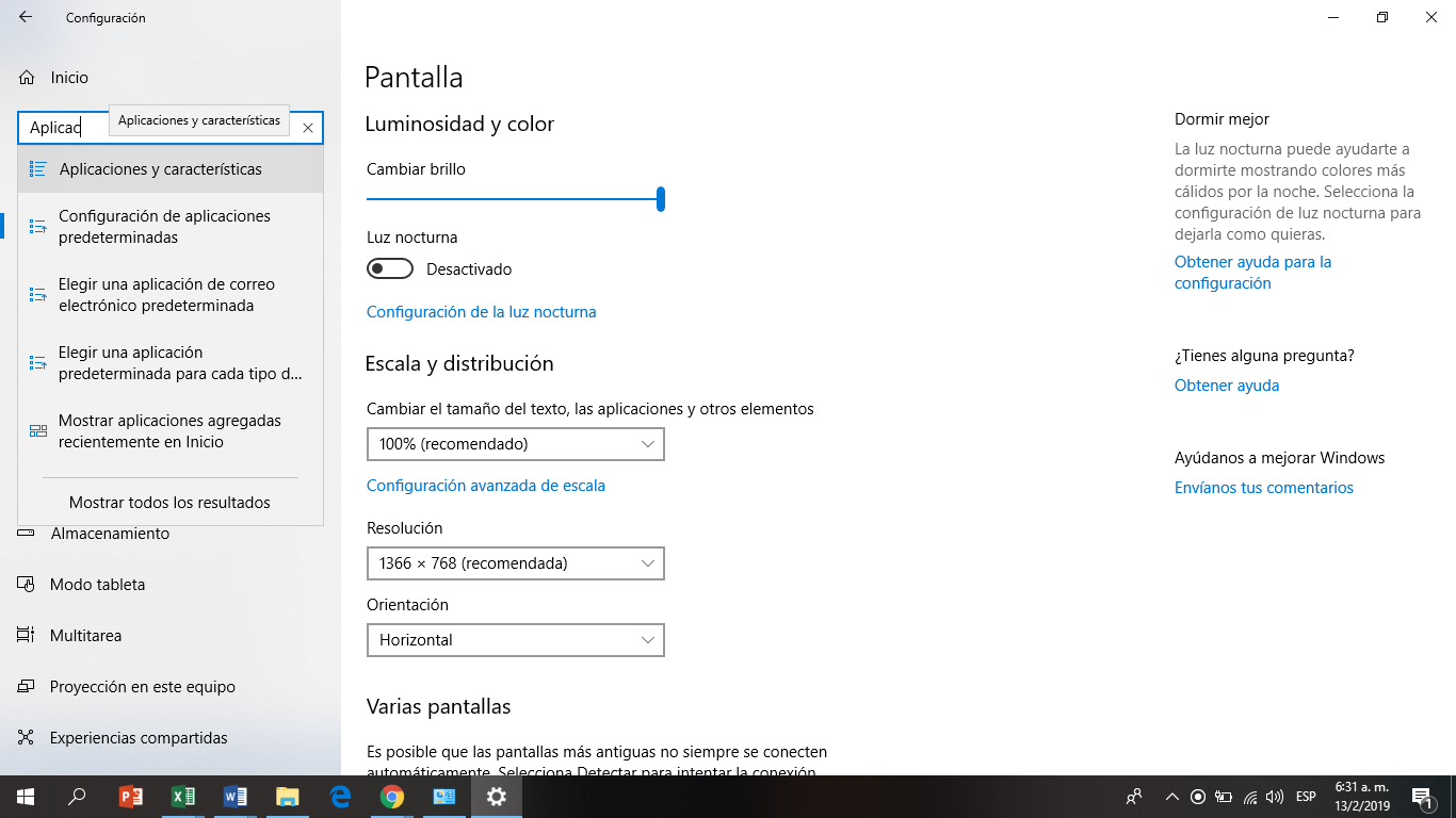

Saludos ¿Cómo te encuentras?, A continuación te explicaré como puedes desinstalar correctamente y de manera sencilla Chromium en el sistema operativo Windows 10.
Método 1:
  • Inicialmente, debes acceder a “Inicio” pulsando el símbolo de “Windows” que se encuentra en la parte inferior de lado izquierdo o acceder a él pulsando en el teclado la tecla de “Windows”
  • Posteriormente, se abrirá una pestaña en la cual debes pulsar la opción “Ajustes”.
  • Luego, se abrirá una ventana con distintas opciones en donde debes pulsar “Sistema”.
  • De esta manera, en la parte superior izquierda de la ventana que se abrirá encontrarás una barra de buscador, en el cual debes escribir “Aplicaciones y características” y seleccionarla.
  • Después, debes encontrar “Chromium” y pulsar el botón de desinstalar que se encuentra cerca de esta opción.

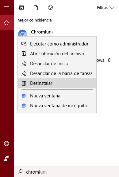

Buenas, te mando un saludo. En algunas ocasiones resulta un poco difícil desinstalar algunos programas en Windows porque no tenemos la opción directamente a la vista, como sucede con los dispositivos celulares. Hoy te diré cómo puedes desinstalar Chromium en el sistema de Windows 10
Opción 1:
Esta es una de las opciones más sencillas para desinstalar Chromium en Windows 10. Es muy bueno este procedimiento, porque no vas a tardar más de 1 minuto para desinstalar esa aplicación.
  • Lo primero que tienes que hacer es dirigirte hacia la barra del escritorio de Windows 10 y ubicar la opción de “Buscar” para hacer esto, puedes darle clic al botón derecho y verás la opción de “Buscar” o si no, justo en la barra de notificaciones te aparece el icono de una lupa para buscar.
  • Una vez que encuentres la opción de “Buscar” tienes que escribir “Chromium” para que el sistema busque entre las aplicaciones ese programa.
  • Una vez que el ordenador encuentre el programa, tienes que seleccionarlo y presionar el clic derecho.
  • Allí te van a aparecer una serie de opciones, de las cuales vas a ver la opción de “Desinstalar” junto con un icono de una papelera de basura. Justo de esta forma:
  • Ahora bien, lo que tienes que hacer es seleccionar esa casilla que te indica para “Desinstalar” e inmediatamente se va a abrir una ventana llamada “Programas y características” que se abre de forma automática dese el Panel de control del ordenador.
