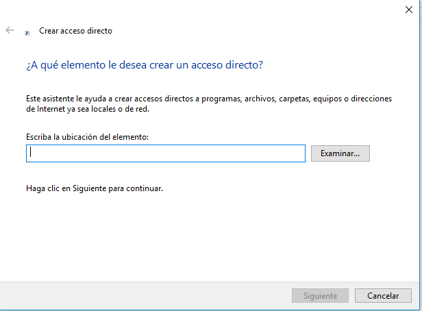

1) Pulsa botón derecho del ratón en espacio vació del escritorio o carpeta y selecciona "Nuevo" > "Acceso directo"

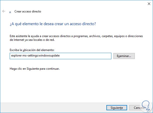

2) Ahora debes escribir lo siguiente en la ruta del acceso directo:
explorer ms-settings:windowsupdate

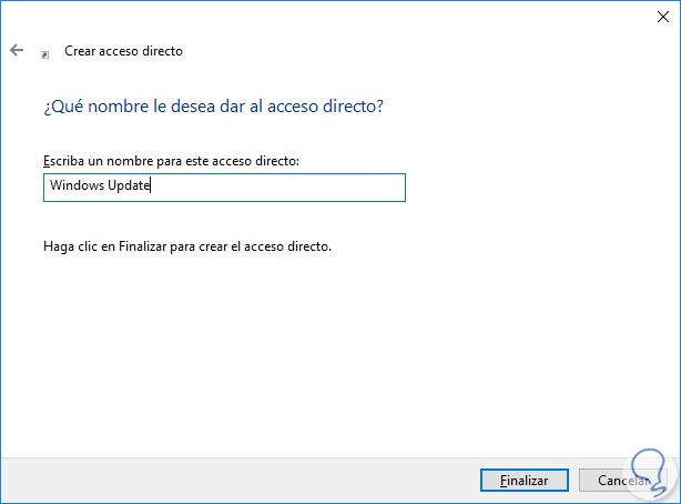

3) Ahora debes pulsar en Siguiente y escribir el nombre del acceso directo, yo he elegido de nombre: Windows Update.

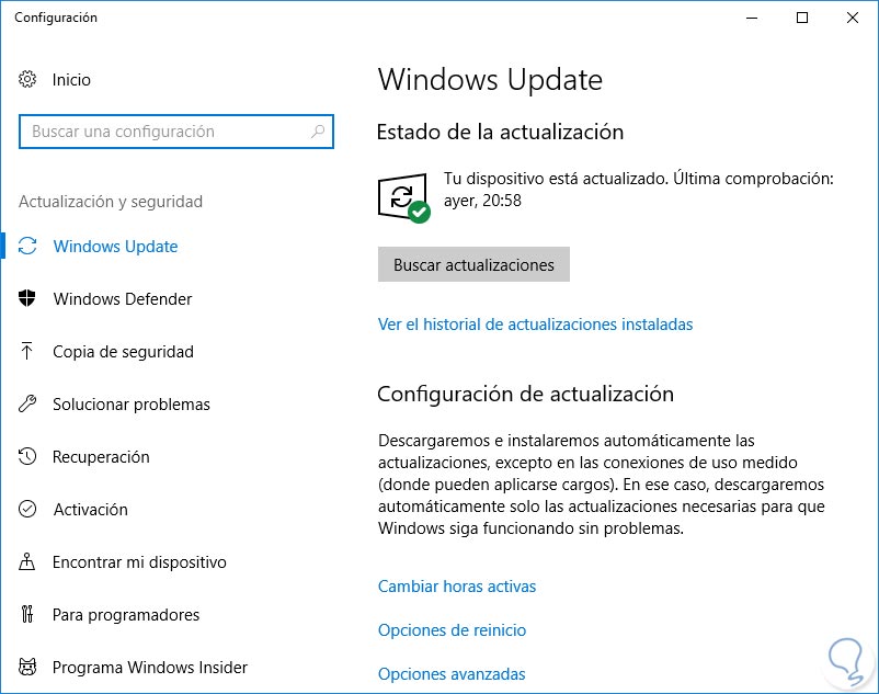

Cómo ves te abre directamente como querías Windows Update sin tener que navegar por Configuración, Ajustes etc.

·         Se debería abrir una ventana con un escrito preguntando a cual elemento quieres crearle un acceso directo, un poco más abajo estará una barra de escritura y al lado un botón que dice “Examinar”.
·         Tendrás que escribir en la barra la siguiente dirección “explorer ms-settings:windowsupdate”, esto simplemente es la ruta en la que se encuentra el “Ejecutable” del centro de actualizaciones de Windows por decirlo de alguna manera.
·         Ya está casi todo terminado, solo falta que le pongas un nombre al archivo que estas creando no importa si no es Windows Update, porque no afectara en nada (Yo le puse al mío Actualizaciones).
·         Le das a “Finalizar” y todo listo, solo queda que pruebes que funciona perfectamente y sin ningún inconveniente.
