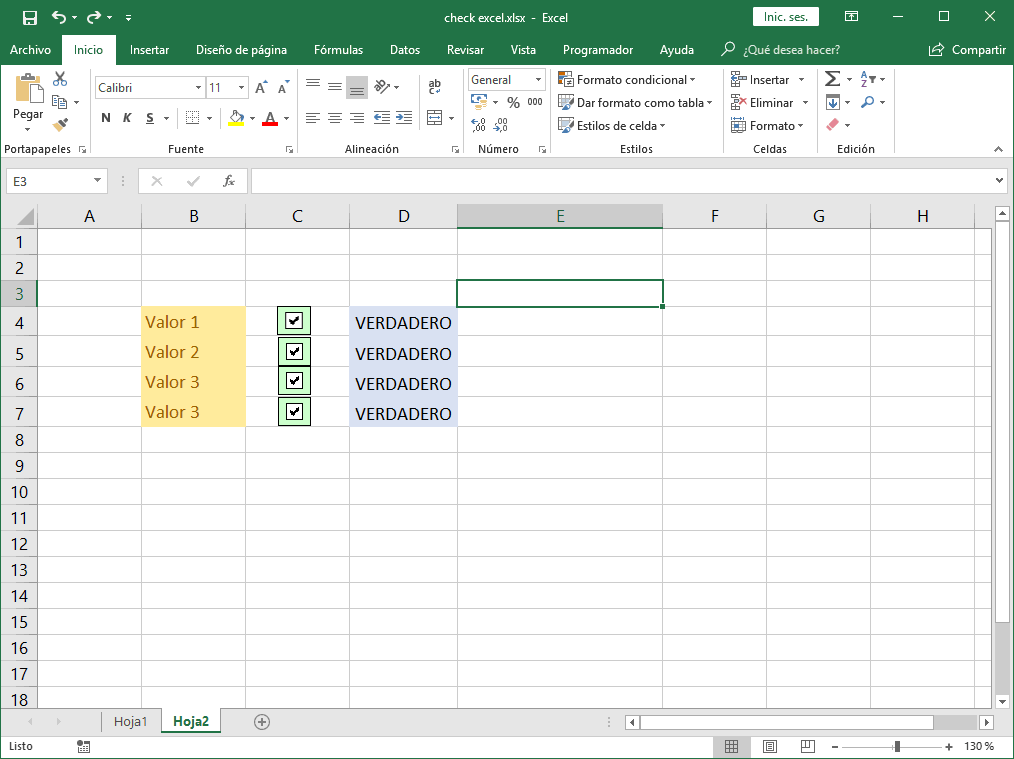

Hola a todos! He estado creando unos formularios con Excel 2016 y al hacer una checklist me he encontrado con el problema de que no quiero que aparezcan los resultados de "Verdadero" y "Falso" cuando se marca o desmarca la casilla. Me gustaría que apareciese el texto que yo quiera, vamos poder personalizar ese texto, ¿es posible? Gracias

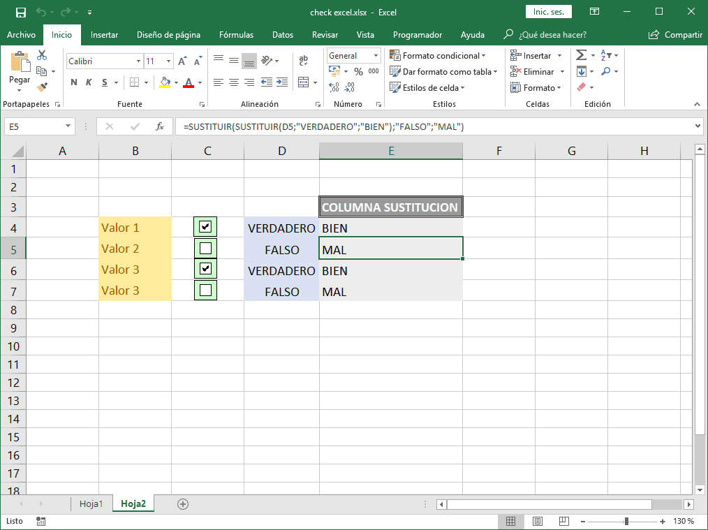

2. Ahora vamos a crear una columna con texto personalizado en vez de la de verdadero y falso. Para ello en cada celda correspondiente a cada cambio usaremos esta fórmula con funciones anidadas:
=SUSTITUIR(SUSTITUIR(CELDA;"VERDADERO";"BIEN");"FALSO";"MAL")
3. Donde hemos puesto celda tendremos que poner la celda que queremos cambiar y “BIEN” y “MAL” es el texto que yo he elegido como personalizado, cada uno puede poner lo que quiera. En mi caso sería así:
4. Tendremos que usar esta fórmula en cada celda, yo usaré una para D4, D5, D6 y D7.

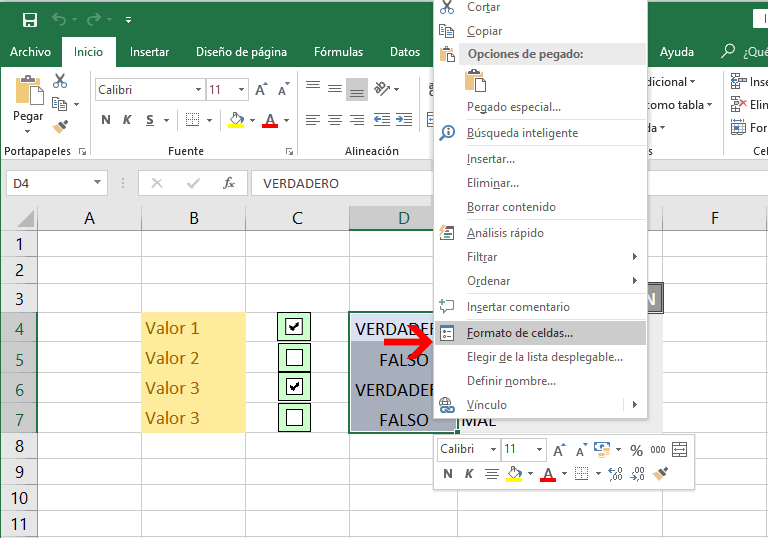

5. Ya tendríamos la primera parte conseguida. Cuando marquemos o desmarquemos el check aparecerá nuestro texto. Ahora vamos a ocultar los resultados de VERDADERO y FALSO. Seleccionamos todas las celdas de Verdadero y Falso y con clic derecho vamos a Formato de celdas…

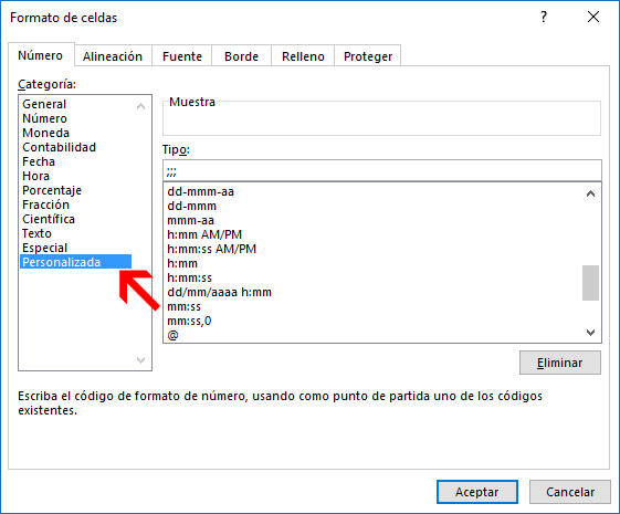

6. En esta pantalla elegimos Personalizada y escribimos tres “;;;” y damos en Aceptar.

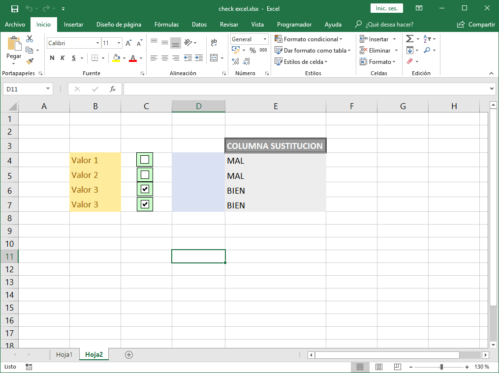

7. Vemos que se oculta la columna de verdadero y falso pero sigue funcionando nuestro checklist con nuestro texto personalizado.
