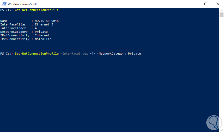

  • El comando lo aplicaremos desde la terminal con la que cuenta Microsoft llamada “PowerShell” es sencillo de abrir, lo primero que debes hacer es dirigirte a la barra de tareas de tu ordenador y hallar el buscador.
  • Una vez que lo hayas visto, tienes que colocar las letras CMD verás que habrá una parte que diga “Mejor coincidencia” y te mostrará una opción llamada “Símbolo del sistema” a donde presionaras el click derecho sobre la misma.
  • Después de dar click derecho, verás la alternativa que dice “Ejecutar como administrador” y pulsaras aquí, automáticamente te aparecerá un mensaje donde te preguntará si quieres ejecutar el programa al cual deberás acceder.
  • Una vez hecho esto la terminal de comandos Powershell será abierta y podrás proceder a escribir el comando para poder cambiar las conexiones de red.
  • El primer comando que debes escribir te revelará en qué estado se encuentra tu red y qué tipo de conexión de encuentra activa, para ello debes escribir:
“Get-NetConnectionProfile” y presionar “Enter”
  • Una vez abierta la configuración podrás proceder a cambiar la configuración de red de pública a privada introduciendo sinninguna modificación el comando que te mostraré a continuación:
“Set-NetConnectionProfile -InterfaceIndex <4> -NetworkCategory Private”
En caso de quieras cambiar la configuración de una red privada a una pública, es el mismo procedimiento lo único que debes cambiar es que en el último comando en vez de colocar al final “Private” debes colocar “Public” en inglés. Tener en cuenta que en mi ejemplo he puesto 4 porque es mi caso, pero puede cambiar bastante. Tenerlo en cuenta y mirar la imagen que da el ejemplo de los dos comandos.
Lo último que debes hacer es ejecutar el comando dándole a la tecla de “Enter” en tu teclado y listo, el tipo de conexión debería de cambiar de forma automática, si quieres comprobarlo solo debes abrir la configuración nuevamente desde la terminal.

1) Ejecutar Windows PowerShell como administrador haciendo click con el botón secundario y eligiendo "Ejecutar como administrador" (es importante porque sino el paso 3 dará error)
2) Ejecutar Get-NetConnectionProfile y tomar nota del InterfaceIndex (la 3er línea).
3) Ejecutar Set-NetConnectionProfile -InterfaceIndex ?? -NetworkCategory Private (reemplazando ?? por el índice anotado en el punto 2.)
4) Ejecutar Get-NetConnectionProfile y chequear que el estado pasó de Público a Privado (4ta línea).
Si se necesita revertir el proceso, solo cambiar Private por Public al final del comando del punto 3 y listo

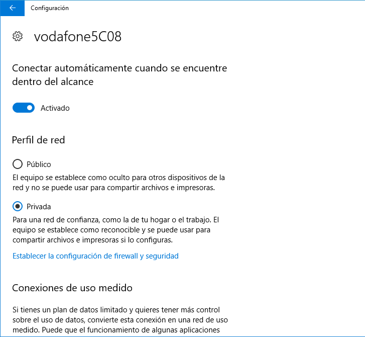

A) Vas a presionar sobre las teclas de “Windows + R”, y así cuando se te refleja casilla determinada vas a escribir sobre ella el comando de “Ms-Settings:Network” para seguidamente presionar sobre la tecla de “Intro”. Entrar en "Red e Internet".
B) Luego, debes realizar un clic sobre la parte de “Cambiar propiedades de conexión” o también vas a poder presionar sobre el interruptor “Hacer que este equipo sea reconocible” (Dependiendo la versión de tu PC) y con eso la estableces como privada.
Aquí puedes ver que puedes seleccionar entre red publica o privada para escoger lo que necesites.

Con este sencillo proceso vas a lograr modificar la red pública a una privada a través de “PowerShell”:
A) Como primer paso a realizar tendrás que abrir primeramente la ventana de “PowerShell” con cada uno de los permisos de administrador a través de “Cortana”.
B) Cuando ya hayas podido abrir PowerShell, vas a tener que ejecutar un tipo de comando, para que este te permita reconocer toda configuración actual proveniente de la “ID” de tu tarjeta, el cual es el de “Get-NetConnectionProfile”
C) Seguidamente, vas a cambiar el tipo de red para pasarla de pública a privada deberás usar el comando de “Set- NetConnection Profile- Interface Index (Index Number) – Network Category Private”
D) Tendrás que asegurarte de modificar adecuadamente tu “Index Number” de acuerdo al índice de tu interfaz de la red en donde vas a desear aplicar el cambio el cual será el de la opción número “17”, y con eso vas a escoger si en realidad deseas convertir en una red con las opciones de “Private” o con la de “Public”.
En ese momento vas a seleccionar la primera la de “Private” y luego para finalizar vas a presionar en el botón de “Aceptar” y con eso ejecutamos el comando de manera automática para poder modificar todo tipo de configuración de red.

La imagen que has puesto de powershell me ha ayudado mucho y era lo que buscaba. gracias a todos.
