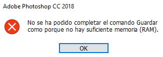

Hola, tengo un problema con adobe photoshop cc 2018, desde que windows 10 se ha actualizado a la version 1803 17134.48, adobe photoshop no me deja guardar imagenes despues de editarlas me sale un texto,adjunto imagen.
  • 245 personas más tuvieron esta duda Yo también
Publicado 17 mayo 2018 - 13:03
Hola ertorero, el mensaje de error que da es el de:
"No se ha podido completar el comando Guardar como porque no hay suficiente memoria RAM"
Como dice el error, y lo he visto en otros casos, es porque se te ha quedado el equipo sin memoria RAM disponible para Guardar imagenes. Vamos que el Photoshop se te queda casi colapsado.

Que feo el error que te sale, pero eso es porque tu ordenador ha llegado al limite de memoria RAM y virtual en uso y no puede mas por lo que el programa Photoshop deja su fin ahí.
Error Photoshop: "No se ha podido completar el comando Guardar como porque no hay suficiente memoria RAM"
Mira el problema es el rendimiento de tu Adobe Photoshop que da error en la carga de memoria RAM para usarla en el uso normal de este caso Photoshop CC 2018. Tu problema logicamente es que te has quedado sin memoria RAM y son buenas recomendaciones las que aparecen más arriba.

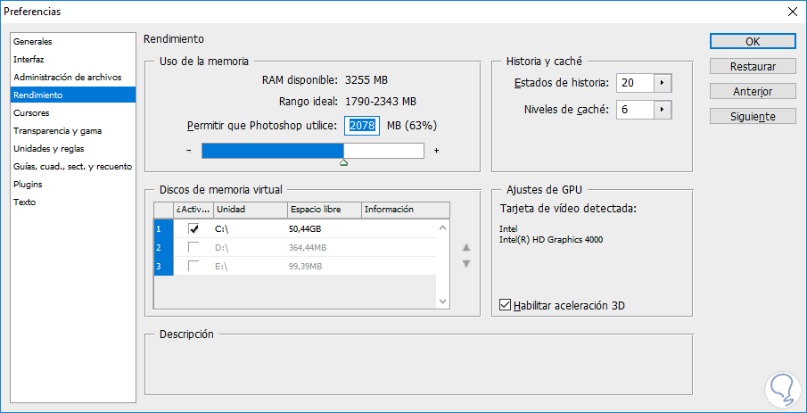

Publicado 19 mayo 2018 - 18:57
Pues yo he tenido ese problema, me salia justamente ese anuncio, no, no es problema de que tienes poca RAM ni nada como insisten muchos, al menos de la mía no lo era. Una búsqueda en inglés ha sido la respuesta porque en español nada:
Abre photoshop, luego en la pestaña edición>preferencias>rendimiento>permitir que photoshop utilice: y aquí mueves la barra para que quede en 70% de tu RAM, le das OK y listo.
Es probable que al intentar abrir la opción de rendimiento te salte otro anuncio de error que dicedice "Se necesita un número entero entre 96 y 8. Se ha introducido el valor más aproximado." y no te dejara hacer nada. Si salta ese error ese es el verdadero problema, para solucionarlo:
En la barra de búsqueda de windows escribe: "ejecutar" y das clic en la aplicación que te aparece, escribe "regedit" en ella y das aceptar, escribe "HKEY_CURRENT_USER\Software\Adobe\Photoshop\120.0" (o el numero que tu tengas instalado, en mi caso es 90.0) en la barra blanca de arriba y das Enter, en la carpeta que te sale das clic derecho>nuevo>valor de DWORD, se creará un archivo, cambiale el nombre a "OverridePhysicalMemoryMB", luego le das clic derecho sobre el archivo, modificar, seleccionas la opción que dice decimal y le asignas el valor de tu memoria RAM en decimal (ejemplo: 24gb RAM = 24000gb RAM), mi memoria ram es de 4gb así que escribí: 4000 en el valor, le das Ok y cierras todo, ahora si abres photoshop y estará solucionado.
Aqui el paso a paso:

Vengo en vuestra ayuda, a ver se tiene que tener en cuenta que desde Photoshop es posible aumentar el limite de memoria RAM que puede ser usada.
Para ello seguir estos pasos:
  • En Photoshop entramos en la pestaña "Edición"
  • "Preferencias"
  • "Generales"
  • Nos vamos a la opción de pestaña "Rendimiento"
Gestionamos aquí la cantidad de memoria RAM a usar en Photoshop, ajustarla a su punto elevado para que no os salte el error "No se ha podido completar el comando Guardar como porque no hay suficiente memoria RAM"
Os dejo video paso a paso pero es facil como os he dicho:
Publicado 20 mayo 2018 - 10:30
Gracias a todos por las respuestas, ya está solucionado, tambien gracias a Anna Morales e aplicado esa configuración y se ha solucionado, muy agradecido.;):):biggrin::laugh:
