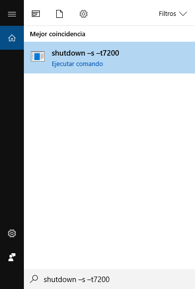

  • Lo primero que harás es entrar al inicio de Windows
  • A continuación debes escribir en el buscador shutdown –s –t,también escribes seguidamente el tiempo que deseas que se apague el equipo  ejemplo: shutdown –s –t 7200, así se apagara en dos horas, luego presionas “Enter” y mediante un recuadro informativo te avisara que Windows se apagara automáticamente en el tiempo establecido.
Es importante que sepas que este es un proceso reversible, por lo que si antes de las dos doras deseas quitar lo que configuraste anteriormente, debes realizar los pasos anteriores pero escribiendo lo siguiente Shutdown –a y presionas “Enter” igualmente saldrá una ventana informativa que dice que se anuló el tiempo de apagado.
