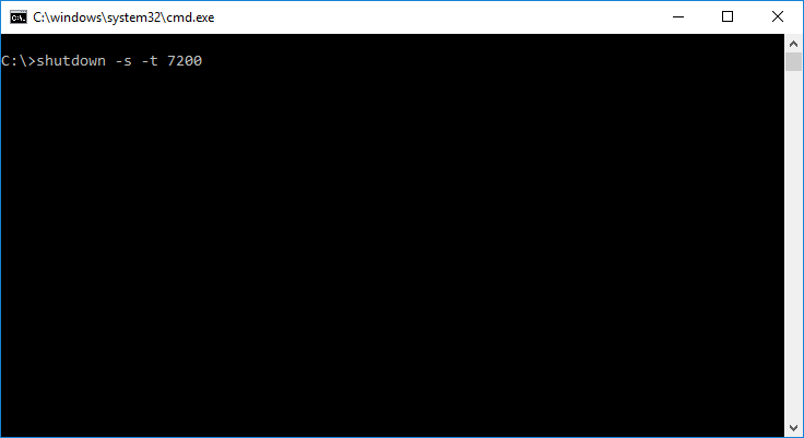

  • Escribimos este comando: shutdown -s -t XXXX (Donde XX es el tiempo en segundos para que quieres se apague el sistema Windows).
  • Por ej yo he usado este comando: shutdown -s -t 7200
Con este comando desde que se ejecute, en 7200 segundos (2 horas) se apagará el equipo. Ya solo sería ponerlo en el programador de tareas este comando para que se ejecute cuando tu lo decidas.

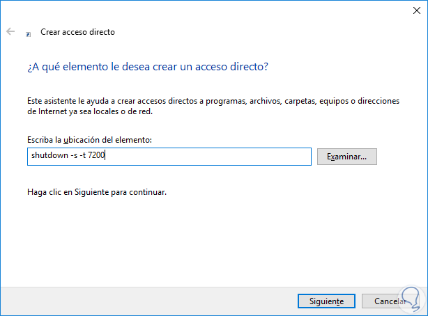

  • Le das botón derecho en el escritorio o dentro de una carpeta o donde quieras crear un acceso directo. Con lo que sería: Botón derecho > Nuevo > Acceso directo.
  • Ahora escribes el comando que quieres usar para el acceso directo, usa uno de los de arriba en función de lo que quieras o necesites.

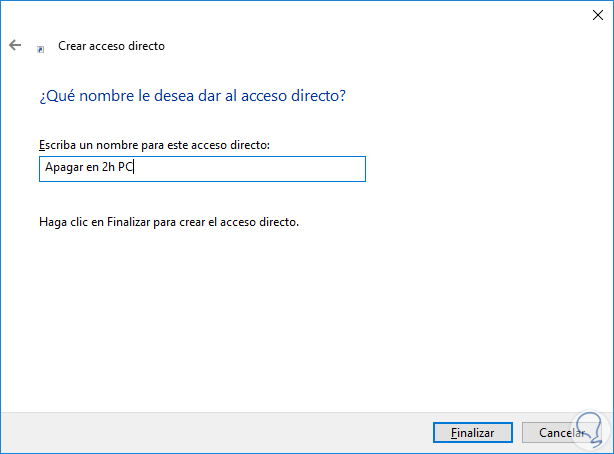

  • Ahora escribimos el nombre del "acceso directo" que estamos creando.
  • Como ves en la imagen siguiente ya está creado, es pulsarlo y te hará el proceso de apagar o reiniciar automáticamente. Además este acceso directo lo puedes meter en Programar tareas Windows y así se ejecutará ese acceso directo a la hora que tú decidas.

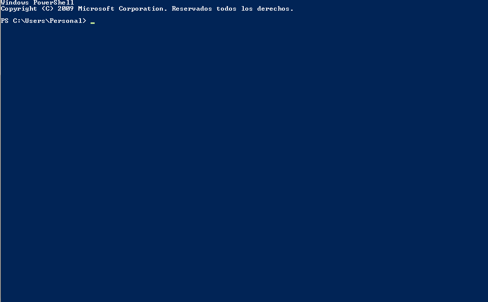

La opción siguiente es realizar este procedimiento utilizando la herramienta de Powershell:
·       Debes presionar el botón de “Inicio” y en el buscador escribes Powershell el sistema encuentra la aplicación y la seleccionas.
·       Te aparece un cuadro en donde debes escribir el mismo comando que el paso anterior “shutdown –s –t [el tiempo que deseas que tu PC se apague, recuerda que lo debes agregar en segundos]” eliminar las comillas y presionas “Enter”.
·       Aparecerá el mensaje indicando que el proceso de apagado se hará en el tiempo que agregaste.
