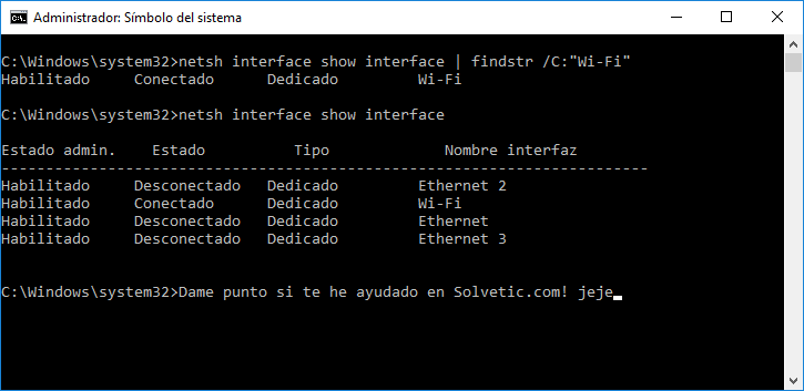

Para saber si tu conexión red WiFi está conectada o no, se puede ver por comandos. Para saber si está conectado o desconectado puede usar el comando netsh, te permite ver muchas cosas de la conexión y estado de tu WiFi desde el símbolo del sistema CMD de Windows 10, 8, 7.
Con este comando te viene muy bien para esto que quieres:
netsh interface show interface
Esto te sacará el general de conexiones WiFi, cable, VPN etc.
netsh interface show interface | findstr /C:"Wi-Fi"
Esto te sacará solo la de WiFi, deberás ponerle el nombre que tenga en mi caso era "Wi-Fi"
Como ves también te dice si está habilitado al principio, luego si está conectado o desconectado. Justo lo que necesitas. Saludos.

Hola quiero conocer si es posible comprobar con comandos si estoy conectado a una conexión WiFi, el tema es que cuando conecto un cable RJ45 de red no veo la conexión WiFi y bueno también lo quiero saber ver en comandos porque me conecto a ciertos servidores o equipos remotos y me comentaron que se podría chequear sin problemas.
¿Cómo sabemos si está conectado o desconectado? Gracias pro´s de sistemas, espero vuestra ayuda.

El comando netsh se utiliza para encontrar su estado de conexión WiFi desde el símbolo del sistema, entre muchas otras cosas que también te dejo por aquí.
Para el comando netsh comprobar la conexión WiFi mirar esto, te dejo todas las opciones completas:

Aquí tienes un complemento de tutorial del comando perfecto para lo que necesitas y poder controlar la conexión WiFi de Windows:
https://www.solvetic...d-wifi-windows/

Gracias a todos, estas respuestas son más que buenas y se agradece vuestra ayuda de verdad. Muchas gracias.
