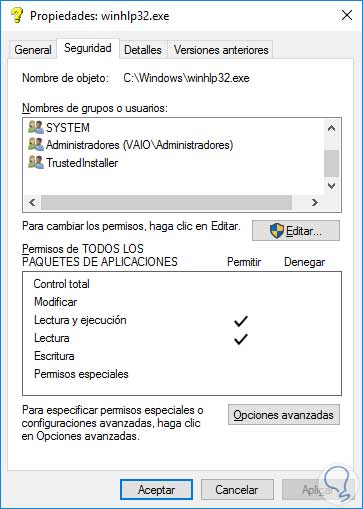

La clave es hacer lo que dice John Mario. Debes cambiar los permisos de esos archivos o carpetas que aparece TrustedInstaller.

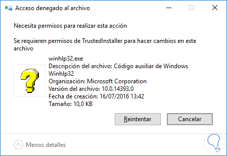

Comentarte que TrustedInstaller es la cuenta de usuario que viene por defecto en Windows 10, 8, 7 y es el que viene integrado en archivos de sistema, carpetas de sistema o cosas que suele proteger el sistema operativo. Eso que comentas de los archivos de actualización de Windows es algo tipico que tienen este usuario dentro como este pantallazo que te pongo:
"Acceso denegado al archivo"
Estos archivos o carpetas con TrustedInstaller de usuario, son los que no podrán editarse o borrar a no ser que edites los usuarios y borres este usuario de ahí.
Haciendo estos pasos verás que no puedes editarlo.
- Tendrás que darle botón derecho encima del archivo o carpeta que quieres editar o borrar.
- Propiedades
- Pestaña Seguridad
Una vez intentes eliminar este usuario cambiando aquí la propiedad de usuarios en archivos y carpetas que necesites. Verás que te sale en gris como que no puedes quitarle o editarle a este usuario TrustedInstaller.

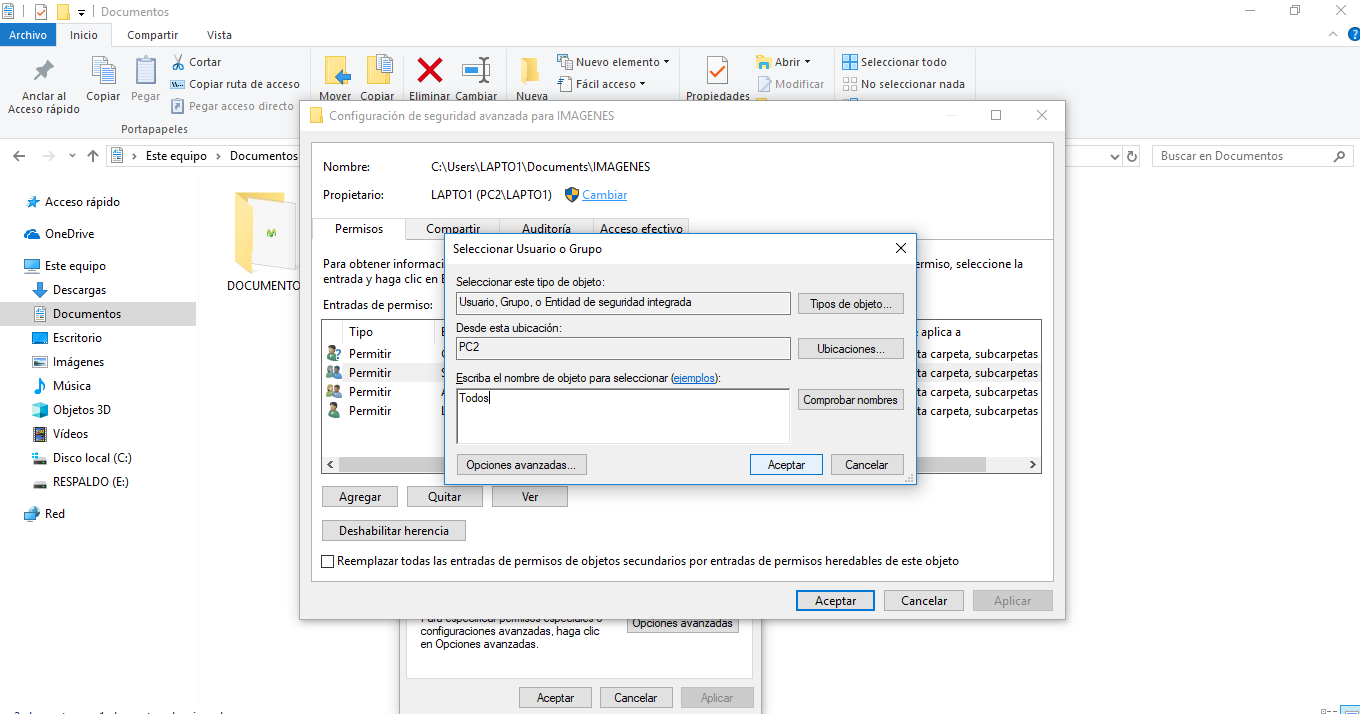

Técnica #2. Desde tu sesión normal de Windows:
En este caso, no tendrás que hacerlo desde el modo seguro, pues la opción te aparece normalmente. Tienes que saber que esa configuración Trustedinstaller significa sólo que Windows es el propietario. Por ende, no puedes borrar lo que no es tuyo, así que todo el proceso consiste en cambiar el propietario. Mira cómo se realiza esta segunda técnica:
- Selecciona la carpeta con un clic derecho o presionando (Alt+Enter) en el teclado.
- Ve a “Propiedades” e inmediatamente a la pestaña que dice “Seguridad”.
- Al final, aparece una opción que dice “Opciones Avanzadas” dale clic.
- Aparecerá uno nuevo cuadro, allí se podrá ver, que el propietario es “Trustedinstaller”, pero justamente al lado sale “Cambiar”, dale clic.
- Se abrirá una tercera ventana, allí escribiremos la palabra “Todos” y seguidamente presionamos “Aceptar”.
- Luego se regresará a la ventana anterior, debajo del propietario hay una casilla que dice “Reemplazar propietario en subcontenedores y objetos”, la cual debemos marcar.
- Aceptamos en todas las ventanas y damos el sí, para el permiso.
- Vamos a eliminar el archivo o alguna carpeta
- ¡Listo!

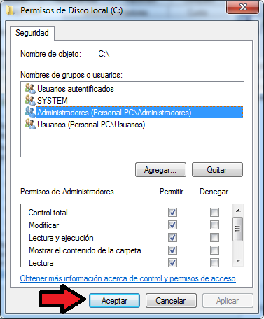

Creo que en este caso es porque los usuarios que se encuentran en tu disco duro no poseen el control total para modificar, eliminar o crear carpetas en ciertos aspectos, para lograr realizar esta configuración solo realiza estos pasos:
- Para comenzar entra al explorador de archivos de tu dispositivo sin importar cual sistema operativo poseas.
- Posteriormente tienes que ir a donde aparece la opción de “Disco local” y presionar click derecho sobre ella.
- Como veras aparecerá un menú desplegable, en este mismo tienes que seleccionar la alternativa de “Propiedades”.
- Ante esto, se te abrirá una nueva ventana, en ella tienes que oprimir sobre el apartado de “Seguridad”.
- Para continuar procede a darle click al usuario en el que te encuentras en ese momento, y al hacerlo aparecerá en la parte inferior de ese apartado una opción que dice “Editar” la cual tienes que oprimir.
- Como veras, al hacerlo se te mostrara otra ventana completamente nueva, la cual tendrá en la parte inferior un cuadro que se describe como “Permisos de…” ahí aparecerán todos los accesos de ese usuarios y permisos vinculados, para proseguir solo tienes que seleccionar todas las casillas y darle click en “Aceptar”.
- Ahora solo procede a dirigirte al archivo que deseas eliminar, presiona click derecho sobre él, dale en “Eliminar” y listo.
