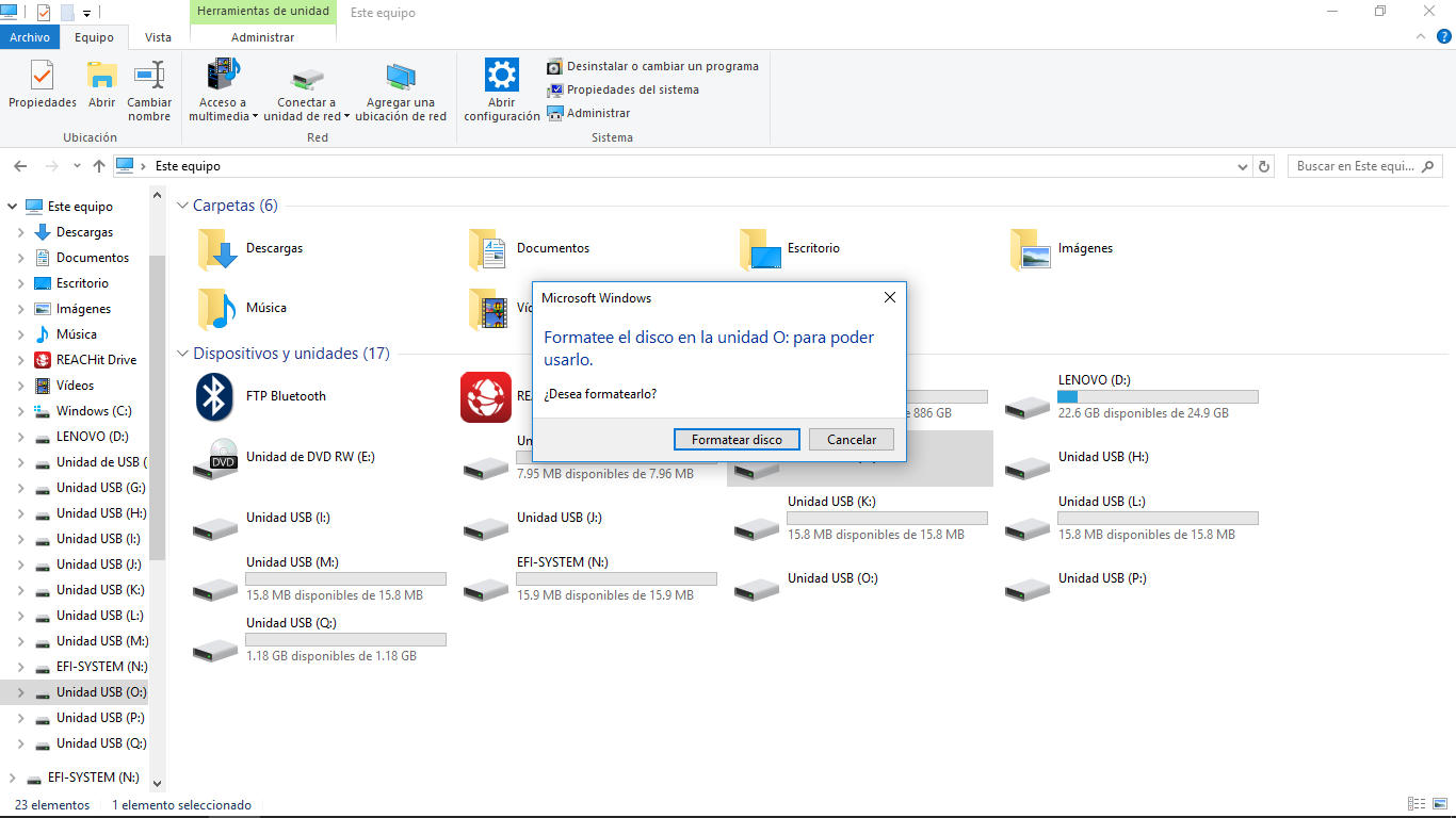

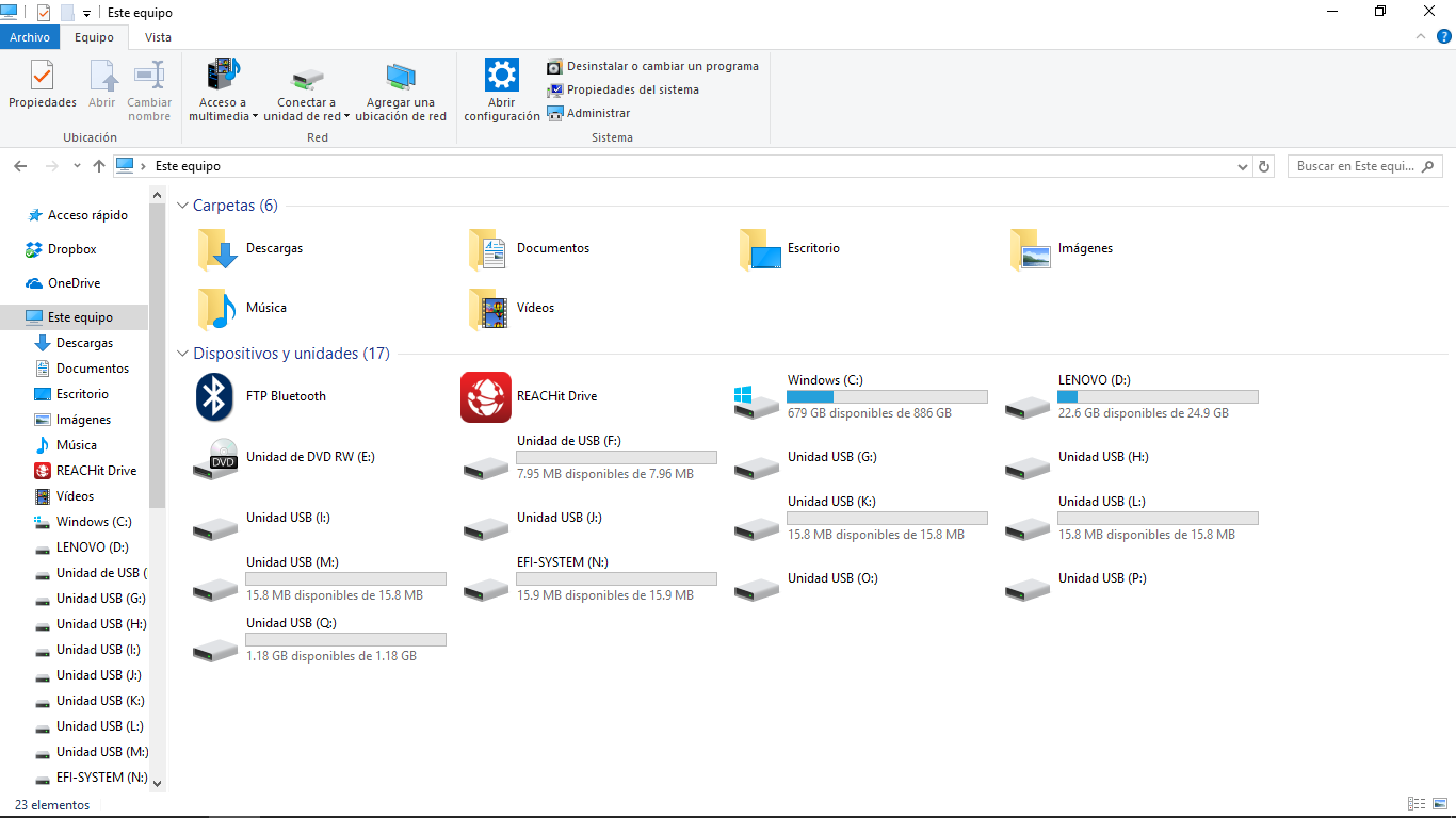

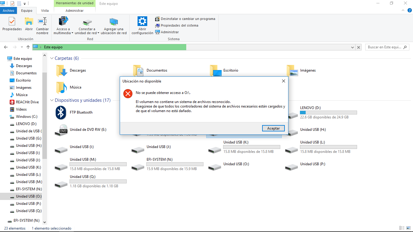

Al conectar mi usb aparecen mas unidades de usb, algunas me piden que las formatee para poder utilizarla, otras no tienen ningun archivo y aparece una unidad de usb que se llama EFI- SYSTEM ¿que eso?, como podría solucionar ese problema para que ya no me aparezcan mas de una unidad

E seguido los pasos pero la unidad de EFI-SYSTEM no me deja hacerle nada, y no puedo extenderlas que puedo hacer?

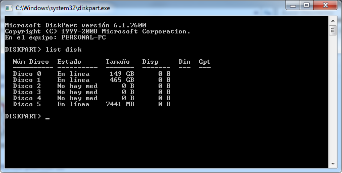

Existe otra manera de corregir el problema y sería borrarlo para dejarlo bien, en caso de que la otra opción no haya funcionado, consiste en usar un programa conocido con el nombre de diskpart, este comando (programa) viene previamente instalado por defecto en Windows 7 o Windows vista, Windows 8, Windows 10.
1. Para usar este programa introduce tu pendrive en el equipo, luego pulsas el botón de inicio del ordenador y pulsa sobre la opción "Ejecutar"
2. Ahora escribe la palabra "diskpart"
diskpart
3. En la consola que se abre escribiremos el siguiente comando para ver los discos disponibles:
list disk
4. Vemos los discos disponibles y tendremos que fijarnos en cuál es el número de disco que queremos eliminar. Un truco es fijarse en el tamaño que tiene. Ejecuta el siguiente comando cambiando por el número del disco:
select disk "número"
5. Ahora que ya tenemos nuestro disco seleccionado deberemos escribir "clean" para proceder a borrarlo.
clean
6. Por último puedes escribir exit para salir de la funcionalidad diskpart.
exit

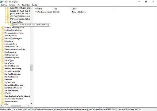

Tengo entendido que esta falla se produce por un error interno en los registros de Windows 10, por lo tanto tienes que acceder a esta última herramienta y desde ahí solucionarlo directamente. Para ello te dejare el procedimiento a seguir, aquí:
  • Presiona “Windows” + “R” en tu teclado.
  • Cuando lo hagas se te mostrara una ventana abajo que dice “Ejecutar”, en ella procede a escribir “REGEDIT” y presionar en “Enter”.
  • Al hacer esto, se te permitirá entrar en el “Editor de registros” directamente, en el tienes que presionar en la sección de “Ruta” que está en la parte de arriba y colocar cualquiera de estas dos opciones:
HKEY_LOCAL_MACHINE\SOFTWARE\Microsoft\Windows\CurrentVersion\Explorer\Desktop\NameSpace\DelegateFolders (Esta funciona para ordenadores de 32 Bits).
HKEY_LOCAL_MACHINE\SOFTWARE\WOW6432Node\Microsoft\Windows\CurrentVersion\Explorer\Desktop\NameSpace\DelegateFolders (Esta funciona para ordenadores de 64 bits).

  • Finalmente vas al archivo que presenta el nombre de “{F5FB2C77-0E2F-4A16-A381-3E560C68BC83}” y debes hacer click derecho sobre él.
  • Ahora presionas en “Cambiar nombre” y cuando te aparezca el menú emergente tienes que colocarle al final del nombre la descripción “.old”.
  • Para terminar solo tienes que guardar los cambios y reiniciar la PC.
Ya al realizar este último procedimiento podrás entrar en tu explorador de archivos y ver que solo se mostrara el USB que se está ejecutando en ese momento.
