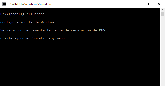

Para poder limpiar la caché de DNS en Microsoft Windows 10 os explico los comandos para ello, porque son muy sencillos y faciles de hacer. Una vez que cambiamos muchas cosas puede ser que necesitemos ejecutarlo para eliminar la cache del DNS. Las paginas web al hacerlo pueden volver a funcionar y aplicar los cambios si estamos continuamente realizando cambios de este tipo.
  • Escribe lo siguiente: ipconfig /flushdns Pulsa Enter y listo.
  • Con eso lo habrás ejecutado y te saldrá así:
