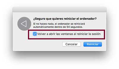

VOLVER A ABRIR LAS VENTAS AL REINICIAR SESIÓN
Te recomiendo que como ha puesto Azucena en el comentario anterior, lo que debes hacer en estos casos para asegurarte de que este documento va a volver a aparecer cuando enciendas de nuevo el Mac es seleccionar que lo quieres reiniciar. En la ventana emergente tienes que marcar la casilla de VOLVER A ABRIR LAS VENTAS AL REINICIAR SESIÓN
De este modo cuando el ordenador se reinicie, todo lo que tenías abierto volverá a abrirse, incluido Word.

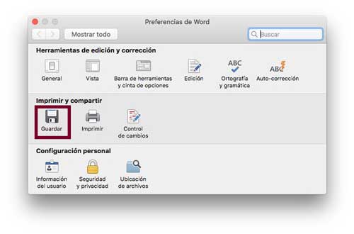

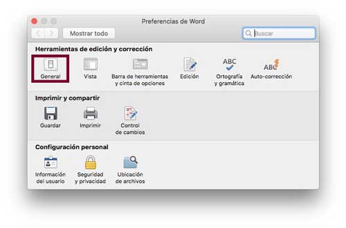

CONFIGURAR AUTOGUARDAR WORD 2016 MAC
Te recomiendo que antes de nada te asegures de que tienes configurado el autoguardado de Word por si esto te ocurre esto, te asegures que el documento haya quedado guardado.
Para ello debes hacer lo siguiente
Abre Word y desde el menú superior acceder a sus "Preferencias". Una vez dentro de las preferencias, tenemos que seleccionar “Guardar” y verás otros ajustes.

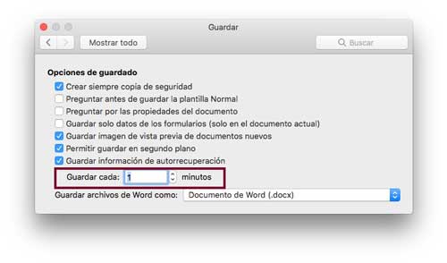

En la parte inferior hay un apartado en el que tienes que seleccionar la frecuencia del autoguardado siendo lo mínimo un minuto. De este modo cada minuto se producirá un autoguardado de tu documento.

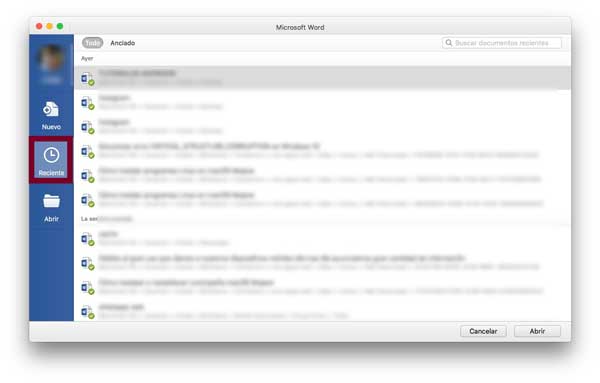

RECUPERAR DOCUMENTOS WORD MAC
Si has configurado el apartado anterior y tu Mac se ha apagado sin que tu quisieras, vas a poder recuperar tu documento de manera muy sencilla.
Lo que debes hacer es abrir Word y seleccionar y situarte en el menú “Archivo”. A continuación, selecciona “Abrir recientes”. Ahí deberías encontrar tu documento.

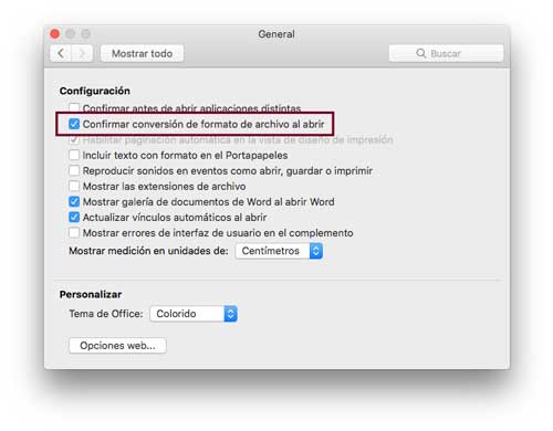

RECUPERAR TEXTO DOCUMENTOS WORD DAÑADOS MAC
En el menú Word tienes que seleccionar “Preferencias”. Dentro de las preferencias debes dirigirte a la pestaña de “Herramientas de edición y corrección” hacer clic en “General”. Revisa que la casilla de Confirmar conversión de formato de archivo al abrir está marcada. Cierra la ventana al confirmar.
Ya lo único que te queda por hacer es clic en el archivo y seleccionar abrir. Verás una ventana emergente en la que tienes que hacer clic en RECUPERAR TEXTO.

Te recomiendo que lo que debes hacer es tener activado el autoguardado de documentos Word para que cada minuto por ejemplo la aplicación haga una copia de tu archivo.
De este modo como máximo vas a perder aquello que hayas escrito en el último minuto. Te dejo un tutorial sobre cómo hacer esto y cómo poder buscar en tus archivos recientes por si acaso se encontrase ahí.

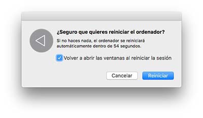

A mí se sucedió en una ocasión y lo pude recuperar de esta manera.
No tenéis que seleccionar forzar salida de Word ya que sino estaréis perdiendo el documento.
Lo que se debe hacer en estos casos es seleccionar que queréis reiniciar el Mac. En ese momento aparecerá una ventana en la que se pregunta si quieres abrir las ventanas de nuevo al iniciar sesión. Debéis marcar esa opción para recuperar al reiniciar vuestro documentos. Os dejo imagen para que lo veais mejor.
A mí me ha funcionado, espero que sea también de ayuda para vosotros, ya me contareis.

Muchas gracias Azucena, acabo de hacer la prueba y ha funcionado. En este caso el Word si respondía pero no he guardado nada previamente. Espero que funcione también cuando el Word no responda.

Recuperar un documento Word desde tu Mac, es bastante fácil,  para ello, te recomiendo que actives en tu Mac la alternativa de autoguardado antes de iniciar a trabajar en Word, para ello realiza los siguientes pasos:
  • Entra en Word
  • Ubícate en la opción “Preferencias” esta la podrás encontrar en la barra superior de la pantalla.
  • Ahora selecciona la alternativa “Guardar” y se mostraran otras herramientas de ajustes
  • Luego se abrirá una ventana donde tendrás que indicar la cantidad de tiempo para que se produzca el autoguardado.
Una vez que programes la alternativa Autoguardado, sipor cualquier causa el equipo se apaga o la aplicación deja de funcionar, no te preocupes al encender has lo siguiente:
  • Dirígete a Word, luego presiona en “Archivo”, ahora oprime en “Abrir recientes” y listo tu documento se abrirá sin inconvenientes.
