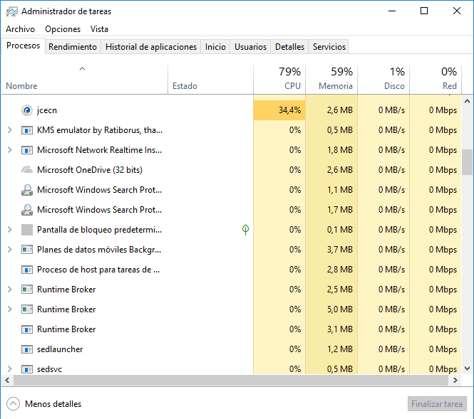

Publicado 06 enero 2019 - 12:23
Hola yo lo que creo que es lo mejor es realizar estos pasos:
Presiona esta combinacion de teclas: Ctrl + Alt + Supr y haz clic en iniciar el administrador de tareas.
Ahora verás todos los procesos que se están ejecutando en tu Windows 10 (da igual la versión).
Verás que al lado de cada proceso te muestra el uso de CPU que está usando en cada proceso.
Si ves que aparece el proceso "trustedinstaller.exe" o "msiexec.exe" como procesos que se ejecutan con un uso alto de CPU cuando se instala algo, actualizaciones de Windows u otros.
Así podrás ver si hay actualizaciones de algo corriendo y haciendo que tu conexion o pc vaya algo mas lento de lo normal.

Comprobar si te está actualizando Windows 10 con administrador de tareas
Pasos:
  • Antes que nada, debes de pulsar las siguientes teclas ‘’Ctrl’’ + ‘’Alt’’ + ‘’Supr’’.
  • Una vez que realices eso, podrás observar todos los procesos que se están llevando a cabo en tu Windows 10. Además de mostrar dicho proceso, te mostrará la cantidad de CPU que está utilizando en cada procedimiento.
  • En caso de que veas que uno de los procesos es llamado ‘’trustedinstaller.exe’’ o también ‘’msiexec.exe’’ puede significar que es alguna actualización de Windows que está en ejecución, ya que este tipo de procesos consumen un elevado uso del CPU a la hora de instalarse.
