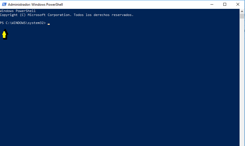

Luego, prosigues a escribir la palabra “PowerShell” y le das a “Enter” para confirmar la operación
Despues de haber hecho los dos pasos anteriores, podrás observar un cambio de línea, y del lado izquierdo de las letras te deberían aparecer las siguientes iniciales “PS” que viene siendo la abreviación de “PowerShell”

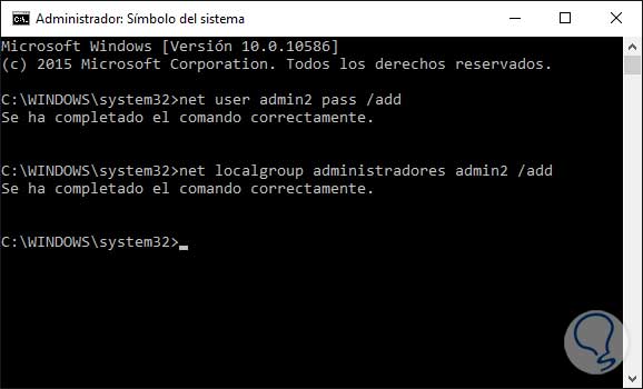

  • Luego de ello, procedes a escribir lo siguiente, sin las comillas, “Net user admin2 1234 / add”.
  • Nuevamente, vuelves a escribir, pero esta vez lo siguiente “Net localgroup administradores admin2 / add”

Vamos a Powershell, para eso escribiremos la palabra Powershell y damos enter.
Ahora veremos que lo único que ha cambiado es que en la nueva línea que ha aparecido, a la izquierda del todo están las letras PS (abreviación de Powershell).

  1. Pulsa tecla de Windows + X y selecciona Símbolo de sistema (administrador)
  2. Escribe esto: net user admin2 1234 / add
  3. Escribe esto: net localgroup administradores admin2 / add
  4. Cierras la sesión actual y entras en la nueva con el nombre de usuario admin2 a ver si te aparece bien ahora.

Hecho esto, te debe aparecer enseguida una consola CMD.
