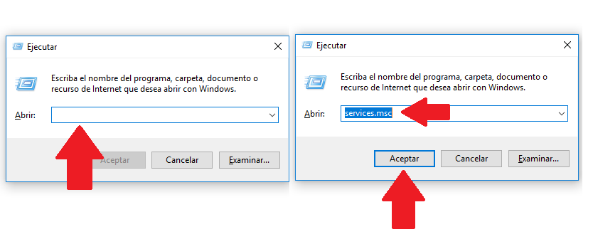

  • A continuación, se deberá decidir cuál será el servicio que se eliminará del sistema operativo. Para ello, pulsa de manera simultánea las teclas Windows + R.
  • Notarás que de manera automática se inicia la pestaña de “Ejecutar” en la barra de búsqueda presente en ella, debes escribir lo siguiente “services.msc”. Posterior a esto, se desplegará una ventana en la cual podrás ver todos los servicios de Windows.
  • En este listado, deberás ubicar el servicio del cual deseas deshacerte y proceder a realizar un doble clic sobre él, al hacer esto, se iniciará una nueva ventana en la cual podrás ver todas las características generales sobre el servicio.
  • Entre estas, se podrá comprobar el nombre real del servicio, ya que algunos de estos aparecen utilizando un nombre resumido que al desear borrar, el equipo no reconocerá, una vez hayas comprobado el título del mismo, podrás eliminarlo.

services.msc
Verás que se te abre y ahí puedes ver bien los nombres de todos los servicios, ya sean parados o en ejecución.

  • Tras presionar esta opción, verás un cartel que te preguntará si te encuentras totalmente seguro de desear eliminar este servicio de tu equipo, allí deberás pulsar sobre la opción “” para finalizar el procedimiento.
Puedes aplicar cualquiera de estos dos métodos para eliminar exitosamente un servicio de tu sistema operativo Windows.
Publicado 10 abril 2019 - 18:43
Gracias, ya lo solucione pero esta ultima explicacion es oro. saludos.
