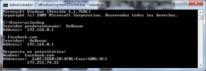

Ha dado en el clabo Pablo Santos, lo que debes hacer es capar vía IP´s en tu firewall. También puedes usar el comando nslookup y hacer búsqueda del dominio que quieres capar.
O abrir con el navegador facebook y viendo las webs activas salen las ips que te abre para que sepas que IP´s bloquear asociadas al dominio que sea.
