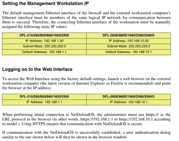

Hola, mira te paso esto que es el santo grial de como conectar a tu dfl-210
Cómo ves, has puesto bien tu ip, aquí te dicen la 1.30 pero la 2 que dices valdría y la puerta de enlace la 1.1
La máscara es la 255.255.255.0 (clase C) y lo único que no sé si es lo que te faltó, debes entrar poniendo:
no olvides poner la S en https
