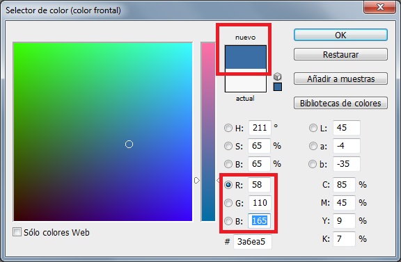

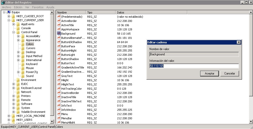

Buenas, acabo de testearlo y buscar soluciones en un Windows Server 2008 R2 en remoto, y en estos casos, esa opción de background es que es un color RGB, que se puede cambiar vía Registro. Lo que se me ocurre es que pongas un color en cada servidor para esta pantalla.
Como puedes ver en la imágen la ruta es esta:
[font=courier new,courier,monospace]HKEY_CURRENT_USER\CONTROL PANEL\Colors\Background[/font]
58 110 165 es el color RGB de fondo en mi caso.
Como puedes ver en la imágen verás que es el color por defecto de los server 2008. Igual que el tuyo.
Así que en el registro cambia el color RGB poniendo uno distinto a cada uno de los servers que tengas de login y así los podrás identificar!

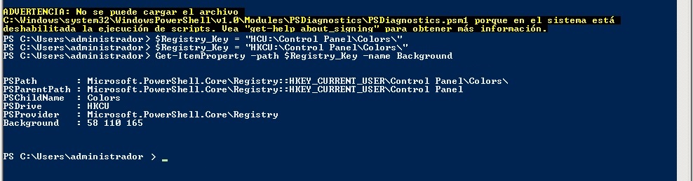

Recuerda que una vez cambiado en el registro el color, debes ejecutar este comando en cada servidor para que se haga activo el cambio de default background sin tener que reiniciar tus servers:
  • Entras en Power Shell
  • Escribe estas 2 lineas, pulsa Enter con cada una:
$Registry_Key = "HKCU:\Control Panel\Colors\"
Get-ItemProperty -path $Registry_Key -name Background
Como puedes ver en esta imágen, se quedaría aplicado el background.

Creo que no te lo he explicado bien, el fondo al que me refiero es el que tu pides, una cosa es el fondo de login (que eso ya lo tienes cambiado), y otra el fondo cuando salen errores o mensajes en Windows Server que es el que quieres cambiar, por defecto es un solo color RGB, y como te muestro, en el registro aparece la opción de cambiar ese color que sale por defecto, no te permite añadir imágen es sólo poner el color que quieras.
Puedes cambiarlos en los servers el color solo temporalmente para identificar el server que te da esos fallos. Luego los puedes volver a poner el color que sea a todos.
