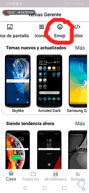

- Ve al buscador del Play Store y escribe Temas Gerente.
- Descarga la aplicación que te aparece.Te dejo aquí el enlace:
- Abre la aplicación. Pulsa en el icono que ves arriba con forma de carita que se llama Emoji.

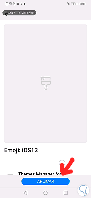

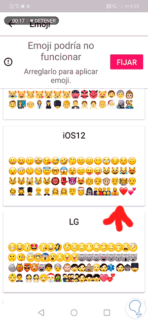

- Busca el pack de Emojis correspondientes a iOS, en este caso la versión 12 pero irá actualizándose. Pulsa en él.

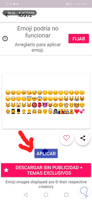

- Ahora pulsa en Aplicar y espera un poco. Permite derechos de acceso. Si te sale publicidad pulsa en Cerrar.

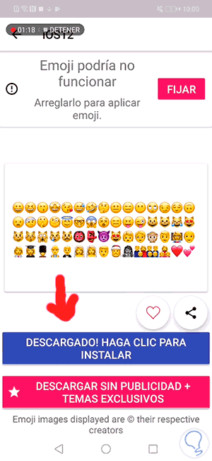

- Espera a que se descargue. Ahora pulsa en el cartel que te dice que hagas clic para instalar.

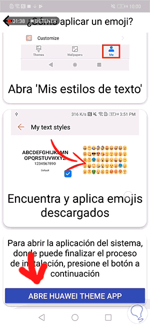

- Verás que te salen los pasos para instalar este pack. Puedes abrir tu aplicación de Huawei temas o directamente pulsar en el botón de abajo que dice Abre Huawei theme app.

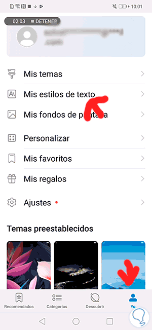

- Cuando se te abra la app de estilos de hUawei, entra en tu perfil de Yo y pulsa en Mis estilos de texto.

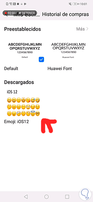

- Pulsa en el pack que has descargado.
- Ahora vamos a darle a Aplicar.

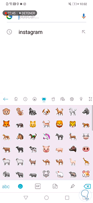

- Ahora cuando uses tu teclado y pulses el icono de la carita, verás tus nuevos emojis de iPhone en el teclado.
Lo bueno es que, aunque desinstales esta app, seguirás teniendo estos Emojis en un Huawei.
