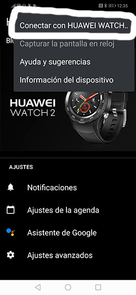

Qué hay?
A veces ocurre que los dispositivos que se conectan a nuestros móviles a través de Bluetooth no reconocen la señal correctamente. Por esto es necesario desconectar y forzar que se conecten de nuevo. En el caso del Huawei Watch 2, puedes realizar esto desde la App de Wear OS pulsando en el icono de los 3 puntos dentro de la misma.
Un saludo y suerte!
