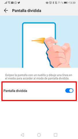

Te comento: Lo que si vas a poder hacer va a ser deshabilitar el gesto de dividir pantalla desde los Ajustes del móvil, pero no puedes desactivar la opción de dividir pantalla. Creo que de todos modos esto te va a servir, ya que lo que te molesta es el gesto cuando quieres jugar al juego que comentas en tu pregunta.
Los pasos que vas a tener que seguir para desactivar este gesto van a ser los siguientes:
  1. -Ajustes
  2. -Asistencia inteligente
  3. -Movimientos de control
  4. -Pantalla dividida
Aquí tienes que desactivar la pestaña del gesto, y habrás terminado.

El procedimiento para quitar la División de Pantalla es bastante sencillo, y solo debes realizar los siguientes pasos:
  • Ingresa a la sección de “Ajustes”
  • A continuación se abrirá un directorio de alternativas, escoge “Asistencia inteligente”
  • Posteriormente, serás redireccionado a una ventana emergente donde aparece la opción “Movimiento de control” pulsa sobre esta.
  • Ahora se verán las alternativas que te permitirán controlar los movimientos dentro de la pantalla, debes utilizar el nudillo de tu mano en la pantalla para dibujar una línea y de este modo ingresar a la sección Pantalla dividida.
  • Debes desmarcar la opción “Pantalla dividida” para ello desliza hacia la izquierda el botón que se encuentra a su lado.
