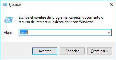

  • Presiona las teclas “Windows” y “R”
  • Aparecerá en la parte inferior izquierda de la pantalla un recuadro identificado como Ejecutable, allí vas a escribir CMD y presionas “Enter o Aceptar” automáticamente se presentara la pantalla para utilizar comandos.

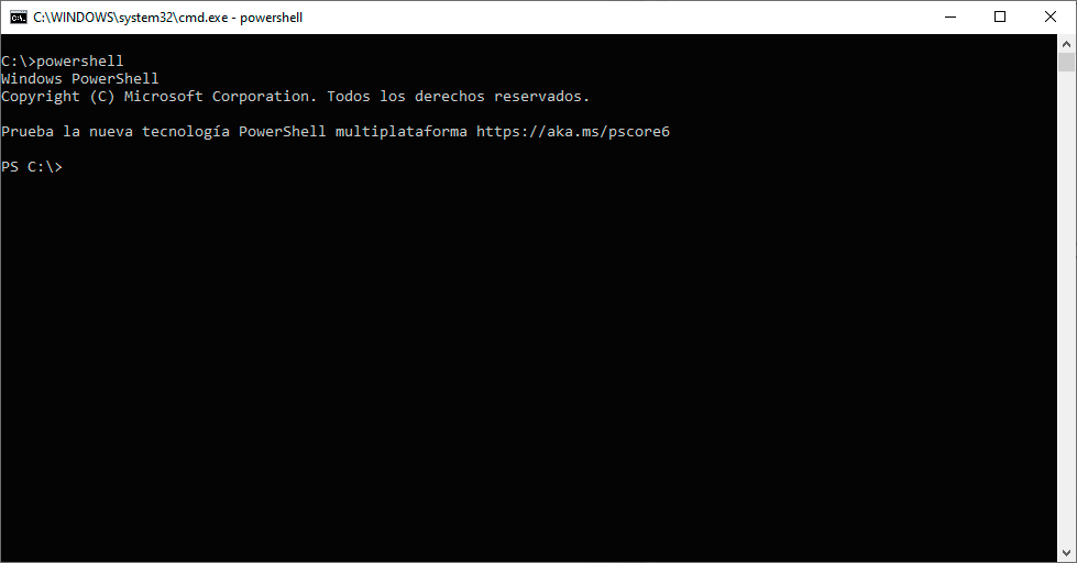

La forma mas facil de abrir Powershell desde cmd es como te han dicho, entras en cmd normal o como administrador y luego desde dentro lo único que debes poner es la palabra: "powershell" como ves en la imagen de abajo. Pulsas Enter y verás que entras en modo Powershell desde CMD.
