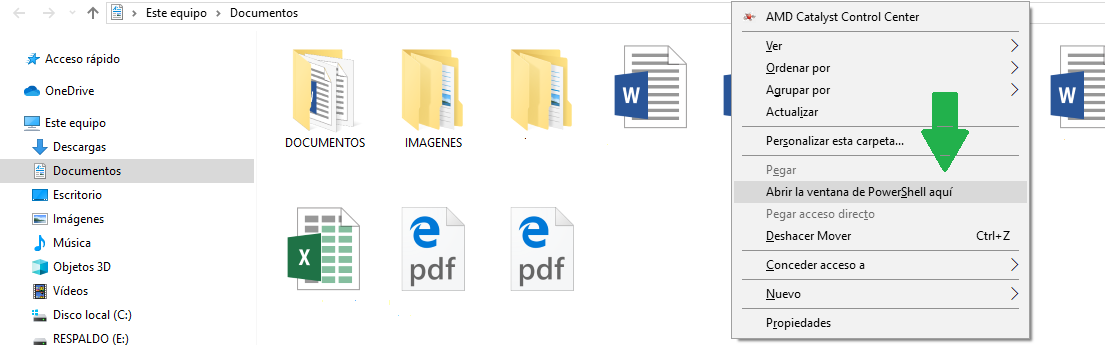

Existen otras maneras de abrir Powershelldesde una carpeta de una forma quizás un poco menos convencional, pero en este caso lo que importa es el resultado, a continuación te explico:
  • Solo debes mantener presionada por algunos segundos la techa “Shift” y con la ayuda de botón derecho del mouse presiona sobre un espacio en blanco, lo que generara una lista de alternativas donde podrás observar la opción “Abrir ventana de comando aquí” presiónala y esto te llevara a un sub menu donde vas a ver y presionar la palabra “Ejecutar” de manera inmediata se abrirá Powershell.
Aunque tu pregunta específica se refiere a la manera de abrir Powershell desde una carpeta, ya que el procedimiento normal te parece tedioso, permíteme decirte que ese es el más directo de realizar incluso el más seguro.

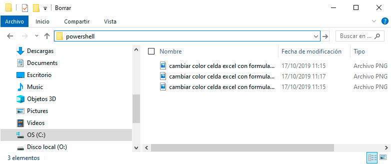

1. Abrir Explorador de archivos W10
2. Dentro del Explorador ve a la carpeta que quieres abrir con PowerShell automáticamente. En este ejemplo me he ido a una carpeta, en este caso c:\borrar.

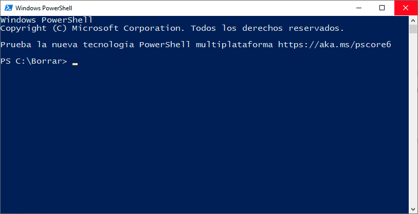

3. Una vez que estas en la carpeta que quieres abrir en PowerShell, ve a la zona de direccion y simplemente escribe PowerShell y pulsa Enter.
4. Verás que te aparece PowerShell y dentro de la carpeta desde la que estabas en Explorador.
Espero que te sirva.
