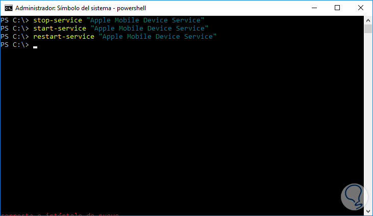

Ahora dejo en este pantallazo como se realiza esto con ejemplos, debes poner el nombre del servicio entre " " en el pantallazo ves como he parado, reiniciado y detenido este servicio. Funciona muy bien y es fácil.

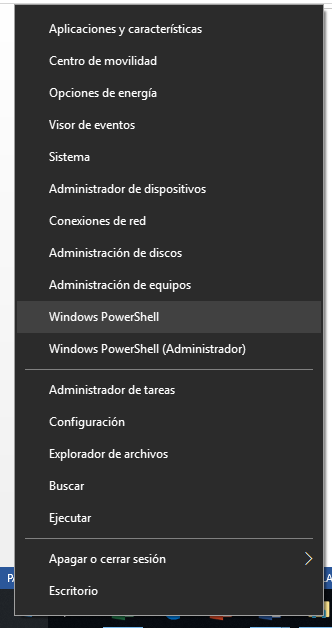

Como detener servicio en PowerShell
  • Lo primero que debes hacer es abrir PowerShell, para ello dirígete a la sección de inicio de Windows en la esquina inferior izquierda y con el segundo botón del mouse haces clic.
  • Luego se desplegara una ventana, donde debes presionar en “Windows PowerShell”
  • A continuación se abrirá una pantalla donde podrás escribir un comandos para detener servicio: stop-service(aquí escribes el nombre del servicio que deseas detener) luego presionas “Enter”
