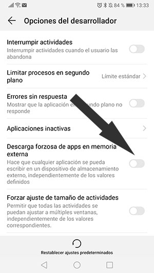

Claro que si es posible! Además no es nada complicado y por eso voy a explicarte ahora mismo como lo puedes hacer en tu móvil Android. La verdad es que normalmente en los móviles existe una opción dentro llamada “Descarga forzosa de Apps en memoria externa”, y esta va a ser la opción que vamos a tener que activar dentro del móvil para que las aplicaciones que descargues lo hagan de forma directa a la memoria externa, pero antes de todo esto vamos a tener que activar el modo desarrollador en el móvil.

Ahora, dentro de las opciones de desarrollador vas a ver como hay una llamada “Descarga forzosa de Apps en memoria externa”. Vas a tener que activar esta pestaña y a partir de ese momento todas las aplicaciones que descargues van a ser guardadas en la SD desde Google Play.

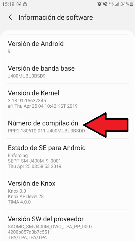

Publicado 21 mayo 2019 - 01:58
Es muy bueno que hayas tomado la decisión de descargar directamente en tu tarjeta SD, pues bien, esto lo pues hacer por medio de los ajustes de tu móvil, para ello solo ejecuta los siguientes pasos:
  • Ve a la pantalla principal de tu dispositivo y deslízala hacia arriba.
  • Una vez que lo hayas hecho, tienes que entrar en la opción de “Ajustes” de tu móvil.
  • A continuación, debes ir hacia la última sección llamada “Acerca del dispositivo” y seleccionarla.
  • De forma seguida debes entrar a “Información de software”.
  • Después veras una lista de pestaña, en ella tienes que entrar a “Numero de compilación”, pero para ello debes presionarla siete veces de forma seguida (En la parte de abajo te aparecerá una etiqueta donde te dirán cuantas pulsaciones faltan).
  • Una vez que hayas terminado, veras que se mostrara un mensaje que dice “Ahora ya eres desarrollador”.
  • A continuación debes ir hacia atrás, y de forma continua buscar en “Ajustes” las “Opciones del desarrollador” para que luego procedas a entrar en ellas.
  • Posteriormente tienes que bajar y deslizar hacia la derecha la barra que se encuentra en la pestaña de “Descarga forzosa de apps en memoria interna”.
  • Y listo, a partir de ahora cada vez que se baje una app o se instale, todos sus datos se guardaran directamente en la memoria interna.
