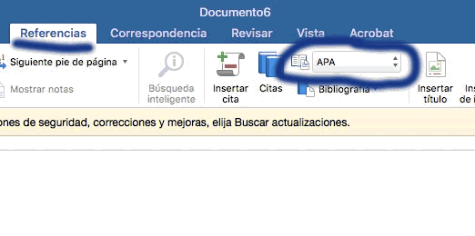

  • Abre una pestaña nueva en Word.

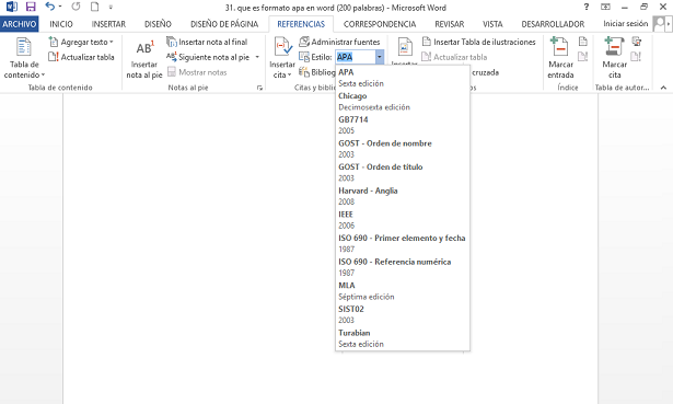

  • Luego, en el menú que se encuentra en la parte superior selecciona “Referencias”.
  • Posteriormente, se abrirá una nueva pestaña con distintas herramienta, dirígete al apartado “Citas y bibliografía”, en el mismo encontrarás “Estilo”.
  • Pulsa la flecha que aparece al lado de “Estilo” y después selecciona “APA”.
  • De esta manera, ya contarás con esta herramienta activa en el documento que vas a realizar.

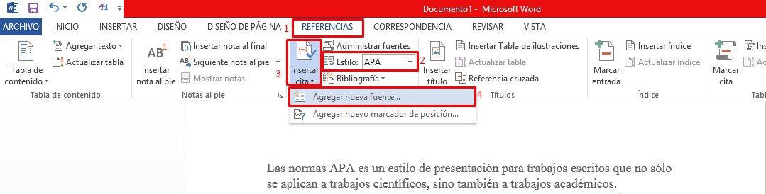

Una vez que hayas habilitado este estilo, ya podrás elaborar las citas que desees, para esto:
  • Dirígete a “Referencias” y luego, en el apartado “Citas y bibliografías” selecciona “Insertar cita”.
  • Agrega la información requerida sobre el autor y luego, selecciona “Aceptar”.

  • Seguidamente, haz clic en la pestaña “Referencias” (la que te comenté al inicio).
  • Allí verás varios apartados, pero debes visualizar el que dice “Citas y bibliografía” y es ahí en donde verás la opción “Estilo”.
  • Selecciona “APA” si todavía no lo has hecho.

  • Una vez que la tengas debes hacer clic al final de esta frase o párrafo que quieres citar.
  • Después hacer clic en “Insertar cita” y en “Agregar nueva fuente”.
  • Ahí se te abrirá una nueva ventana en la pantalla en donde deberás introducir todos los detalles necesarios para crear la fuente como: autor, título, año, publicador, ciudad, etc.
  • Cuando tengas todo listo debes hacer clic en el botón “Aceptar”.

Paso 1: Lo primero que debes hacer es abrir el documento donde vas a trabajar y te diriges a la barra superior donde aparecen las funciones de Word, allí seleccionas “Referencias”
Paso 2: A continuación dirígete a la sección Estilo y veras un recuadro con una flechita hacia abajo presionas allí y escoges la opción de estilo “APA” al hacer esto automáticamente tendrás la plantilla o norma habilitada.

  • En la sección Referencias de la barra de funciones de Word encontraras la alternativa “Citas Bibliográficas” o en algunos casos dependiendo de la versión de Word puede decir solo “Bibliografía”
  • Posteriormente presionas en “Insertar cita”
  • Y para finalizar pulsas en “Aceptar”
