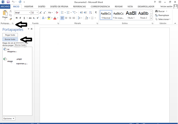

Muchas veces el problema se debe a que el portapapeles de Word se encuentra completamente lleno y es por ello que ya no permite que pegues más imágenes en el documento. En este caso lo que debes hacer es vaciarlo para poder volver a seguir pegando imágenes en el documento.
Para vaciar el portapapeles debes realizar lo siguiente.
Vaciar portapapeles Word en Windows
En el caso de que estés trabajando en Word para Windows, debes realizar lo siguiente.
Lo primero es entrar en un documento Word y situarte en la pestaña de INICIO. Vas a ver que, en la parte inferior del primer apartado, hay un cuadrado con una flecha. Debes seleccionarlo.
Ahora se va a abrir una pestaña lateral en la que vas a ver todo aquello que tienes registrado en el portapapeles de Word. Revisa todo y selecciona BORRAR TODO para dejarlo limpio y poder continuar.
Que borres el portapapeles no quiere decir que estés borrando todo aquello que has pegado en Word.
Una vez que hayas seleccionado esto, verás que el portapapeles ha quedado vacío.
De esta forma deberías poder volver a poder pegar imágenes en tus documentos Word.

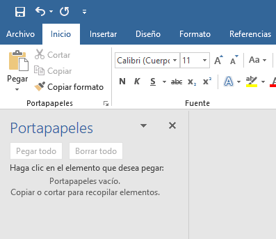

Buenas, este es un inconveniente bastante común que suele presentarse en Microsoft Word, aquí te muestro algunos métodos sumamente sencillos para que puedas solucionarlo.
  • Entra a un documento de Microsoft Word, no importa que este se encuentre vacío.
  • Luego tienes que dirigirte a “inicio” que se encuentra en la parte superior de la pantalla y en el primer apartado en la parte inferior, encontraras un cuadrado con una flecha al lado de la palabra “portapapeles”.
  • Selecciona este símbolo, se abrirá una pestaña lateral en donde podrás ver todos los archivos que has pegado dentro de este programa.
  • Pulsa en la parte inferior derecha la opción de “borrar todo” para que puedas limpiar este historial que se ha creado.
  • Cuando se termine de borrar todos estos archivos, podrás pegar imágenes en Microsoft Word sin ningún problema.
Asimismo, ten presente que al borrar este portapapeles no se borrarán los archivos que ya hayas pegado en los documentos.

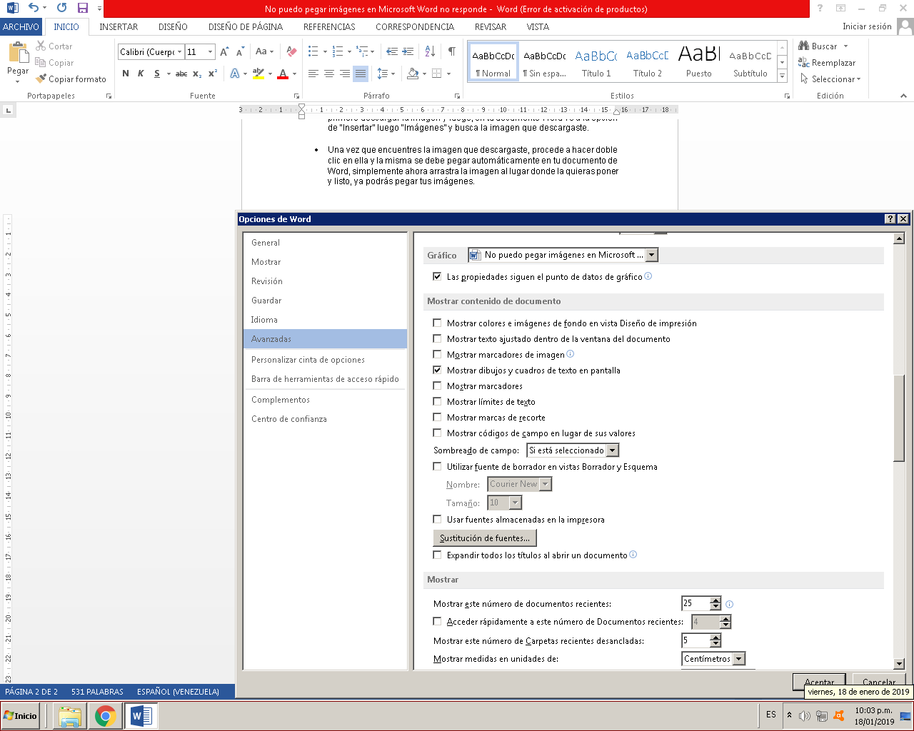

Si el problema no es referente a la imagen, sino a que tienes desactivadas las opciones de "Mostrar e Imprimir los dibujos", te recomiendo que sigas los pasos que ahora te diré para que así puedas solucionar tu problema:
  • Abre el Programa Microsoft Office Word.
  • Posteriormente, dirígete al apartado de “Opciones de Word”.
  • Una vez ahí, haz clic en el apartado de “Opciones Avanzadas” y busca el apartado de “Mostrar contenido de documento”.
  • Una vez que te encuentres en el último apartado que te he mencionado, verifica las casillas de “Mostrar dibujos en pantalla” y la casilla de“Imprimir dibujos creados en Word” si están desactivadas-
  • Haz clic para activarlas y posteriormente haz clic en "Aceptar".
De esta manera, ya podrás pegar nuevamente sin ningún tipo de problema tus imágenes en los documentos Word que estés utilizando, si después de hacer eso el problema persiste, te recomiendo verificar y actualizar los controladores de video.

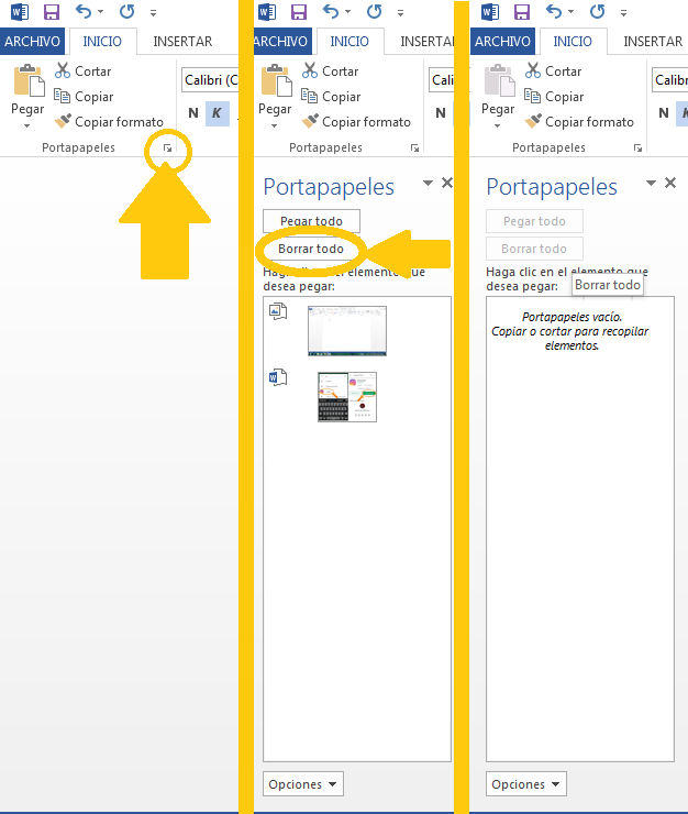

3.- Portapapeles lleno
  • Lo primero que debes hacer es ingresar a Word y en la parte superior de la pantalla presionas en “Inicio”
  • A continuación presiona en la flechita desplegable de “Portapeles” que se encuentra en la parte superior izquierda.
  • Presiona ahora en la alternativa “Borrar todo”
