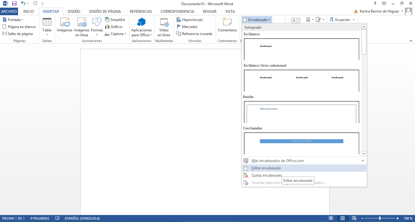

Primero, te enseñaré para que puedas hacerlo, en el caso de que quieras eliminar la paginación en la portada o la primera página, deberás hacer lo siguiente:
  • Abre el documento Word donde vayas a querer hacer la enumeración.
  • Dale clic a la pestaña que dice “Insertar”.
  • Una vez allí, deberá aparecerte la opción que corresponde con “Encabezado y pie de página” y seguido de eso, deberás darle clic en donde dice “Pie de página” o “Encabezado”, depende de en donde quieras realizar la paginación.
  • Dentro de cualquiera de esas opciones, deberás darle clic en “Editar encabezado” o “Editar pie de página”.
  • Te aparecerá entonces la pestaña que corresponde con los ajustes de dicho encabezado o pie de página. Deberás darle clic a la opción que dice “Opciones”.
  • Ahí te saldrá una casilla que deberás marcar que dice “Primera página diferente”.
  • A continuación, en donde se encuentra la zona del pie de página o el encabezado de la primera página de Word deberá salirte una especie de etiqueta que dice “Encabezado de primera página” o también puede salirte como “Pie de página de primera página”.
  • Deberás seleccionar el número que has seleccionado, que debería aparecerte como 1 y dale clic en donde dice “Eliminar”. También puedes resaltarlo y con el clic derecho del mouse seleccionas “Cortar”.
  • Cuando hayas terminado, solo deberás presionar la tecla Esc en tu teclado o darle clic en donde dice “Cerrar” en la parte superior.
