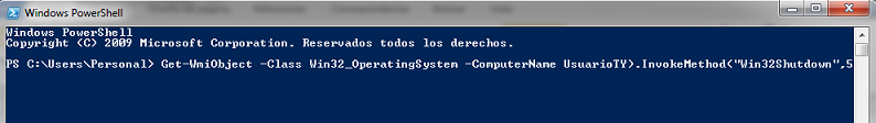

Hola, esta pregunta es sumamente frecuente para aquellos que quieren aprender a manejar o administrar otros equipos de manera remota desde su computadora, ya que es muy molesto el tener que realizar el apagado de varias máquinas de forma manual. Por suerte existe una solución sencilla y sin dificultades.
Para poder aplicar este método, tienes que tomar en cuenta algo de suma importancia, y esto es el saber los nombres de cada equipo al cual tengas acceso de manera remota para poder evitar problemas y complicaciones con los demás usuarios al momento de aplicarlo.
Bien con eso claro, ya te puedo enseñar el cómo apagar otras computadoras que se encuentren controladas de forma remota por ti desde Windows server. Sigue los siguientes pasos:
  • Lo primero es acceder a la herramienta llamada “PowerShell”, está la puedes encontrar usando el buscador de Windows en el menú de inicio.
  • Una vez ingreses vas a colocar el siguiente comando (como ejemplo usare el usuario llamad: “UsuarioTY”):
 “Get-WmiObject -Class Win32_OperatingSystem -ComputerName UsuarioTY).InvokeMethod("Win32Shutdown",5”.
  • Ejecutas el comando presionando “Enter” y podrás ver como se apaga la máquina del usuario que escribiste (En este caso la máquina de “UsuarioTY”). Y listo!
Cómo pudiste notar, no tiene nada de complicado, solo necesitas escribir bien el comando para que este no genere algún error, y que el sistema no quiera realizar la tarea que le pediste.
Seguramente notaste que casi al final del comando hay un número “5”, este hace referencia a una acción, así que básicamente la acción “5” es la de realizar un apagado forzado, ya que si no fuese un reinicio forzado la maquina no se apagaría esperando los permisos del usuario que estaba usando la máquina.
