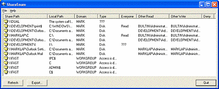

Hola nandorilo, este programa gratis es el que uso yo para lo que tu necesitas, que sería para ver de un usuario las carpetas que tiene acceso.
Se llama ShareEnum, está en la pagina oficial de Windows Sysinternals:
Lo que te hace ShareEnum al ejecutarlo es usar enumeración NetBIOS y consigue analizar todos los ordenadores del dominio al que tiene acceso y te enseña los archivos e impresiones compartidas y sus configuraciones de seguridad.
Lo que se te recomienda es que ejecutes este programa con el usuario administrador del dominio, que es el que tiene acceso y control a todo. Con ello podrás ver esto que comentas y necesitas.
Ufff esta me ha servido a mi gracias. Lo del comando dsrevoke.exe también es interesante.
