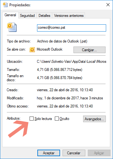

Para poder ponerlo solo lectura al final es como un archivo o carpeta gestionando sus permisos, pulsa clic con el botón derecho en el archivo de datos de Outlook > Propiedades > Verificar si el atributo de solo lectura está habilitado. Ahí le puedes poner para que sea de solo lectura y así que no se pueda modificar como estás buscando.

Si vemos que tenemos problema que el archivo PST no funciona correctamente debemos comprobar primero si el archivo PST está marcado o no como solo lectura, que es lo que explico ahora. Se puede solucionar en las propiedades del archivos Outlook abriendo el programa cliente de Outlook y viendo si está activado, ahí podrás quitarlo o ponerlo según necesites, te dejo los pasos, porque una vez me volví loca encontrando solución a esto.

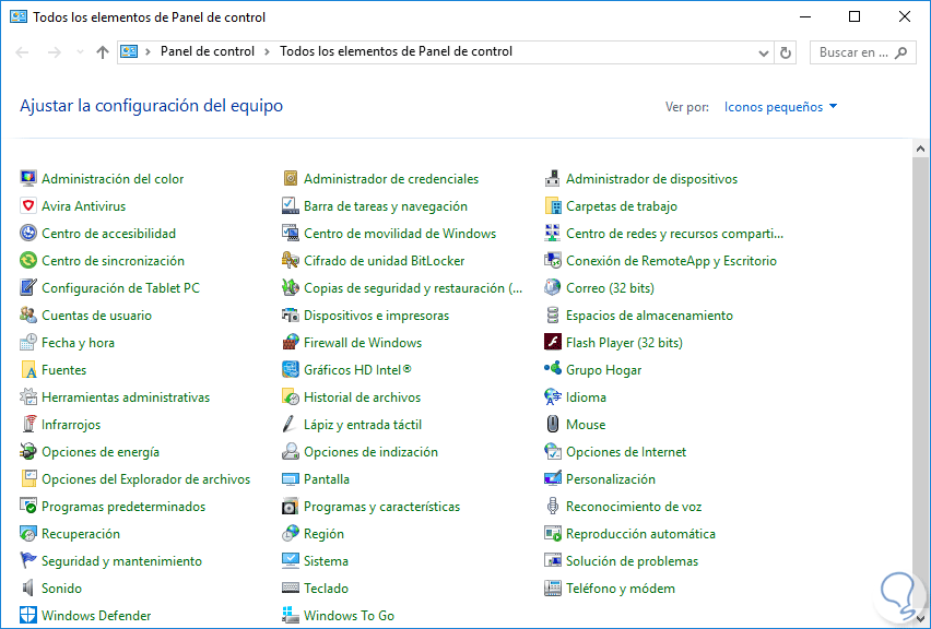

1. Con Outlook cerrado, entramos en al Panel de Control de Windows 10, 8, 7

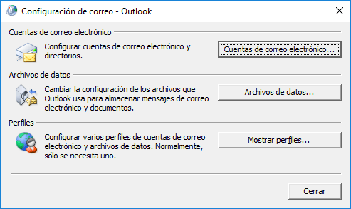

2. Dentro del Panel de Control pulsamos en la opción "Correo".

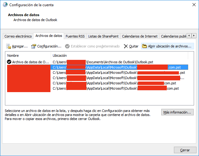

3. Pulsamos en la opción "Archivos de Datos" para que aparezcan las opciones.
4. Aquí veremos todos los archivos PST de las cuentas que tenemos configuradas en Outlook. Selecciona la que sea que quieres comprobar el estado de solo lectura y pulsa en la opción "Abrir ubucación de archivos...".
5. Pulsas botón derecho encima del PST seleccionado > Propiedades y verás que aparece una ventana con la pestaña General marcada y abajo del todo aparece la opción de Read Only. Puede aparecer marcado o no, si lo está es que será de solo lectura este archivo. Luego tendrás la pestaña de Seguridad donde puedes poner permisos en función de los usuarios que tengan acceso a ese PST.
