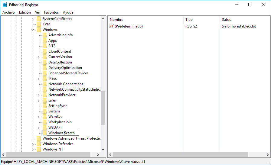

  1. Abres el Editor del Registro Windows 10.
  2. Ve a la ruta: HKEY_LOCAL_MACHINE \ SOFTWARE \ Policies \ Microsoft \ Windows \ Windows Search
  3. Si no tienes esa clave de Windows Search, la creas.

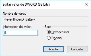

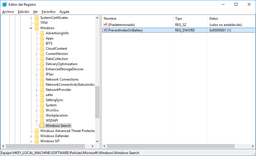

  4. Debes crear un valor DWORD de 32 bits llamado PreventIndexOnBattery. Da igual que tengas 64 bit tu S.O, crealo de 32 esa entrada. Y le pones de valor 1 para deshabilitar la indización de búsqueda cuando tenga alimentación de la batería.
  5. Reinicias tu Windows 10 y lo tendrás activo funcionando.

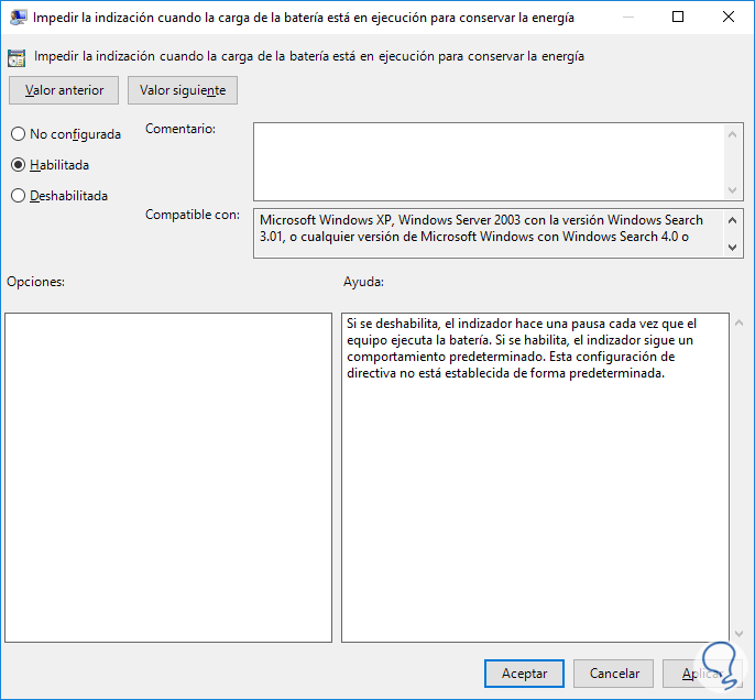

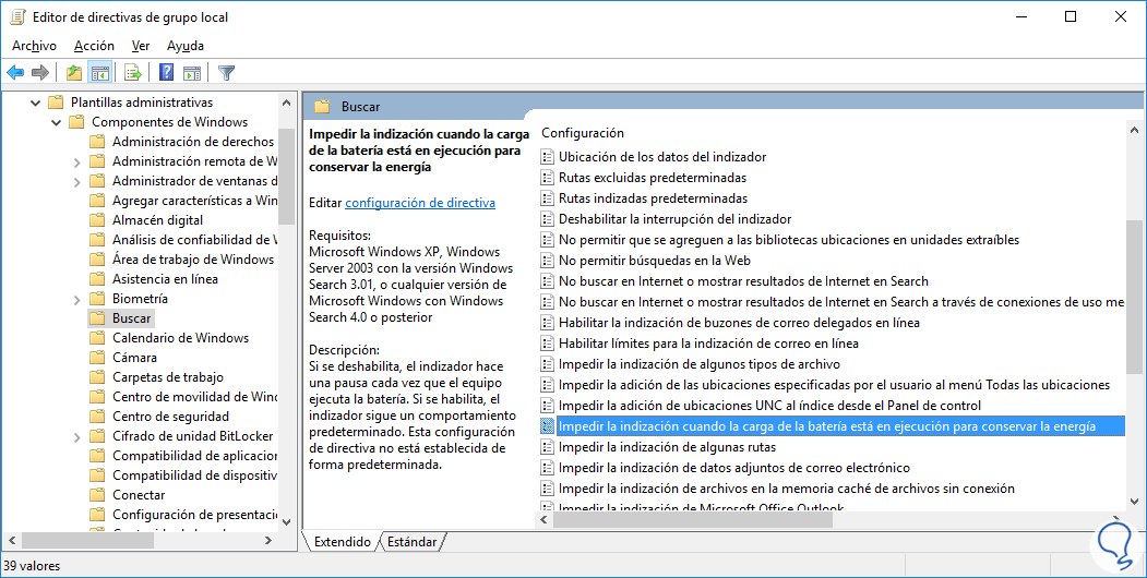

Si eres de los que tiene versión de Windows que acepta GPO como son Windows 10 Profesional, Enterprise o Educación podrás usar una GPO local (Local Group Policy Editor) donde se activa o desactiva la indización de búsqueda cuando estas con batería.
Sigue estos sencillos pasos:
  1. Pulsa las teclas Win + R
  2. Escribe gpedit.msc y pulsas Enter.
  3. Tienes que ir a: Configuración del equipo > Plantillas administrativas > Componentes de Windows > Buscar
  4. Aquí habilita la opción: "Impedir la indización cuando la carga de batería está en ejecución para conservar la energía".
