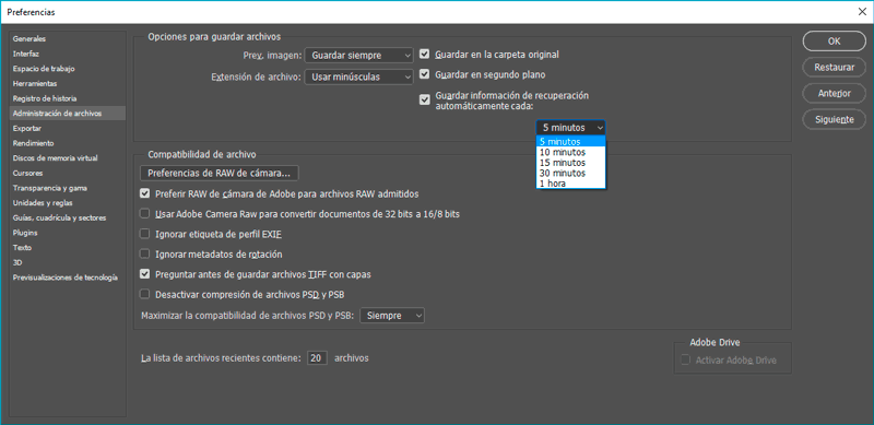

Mira aquí te dejo cómo configurar el auto guardado de archivos en Photoshop CC 2017 ( vale para otras versiones )
1. Entra en en el menú superior en Edición  - Preferencias – Administración de archivos.
2. Busca la opción de Guardar información de recuperación automáticamente cada: y elige el tiempo.
Ya tendrías puesto un tiempo de salvado de archivos de 5 minutos aunque por desgracia no puede ser inferior a este tiempo. Un saludo amigo!

busca en preferencias encuentra un panel de guardado en el indica los valores  en tiempo a guardar automáticamente selecciona el mas acorde a su necesidad así se le cierre el trabajo no se le borrara .

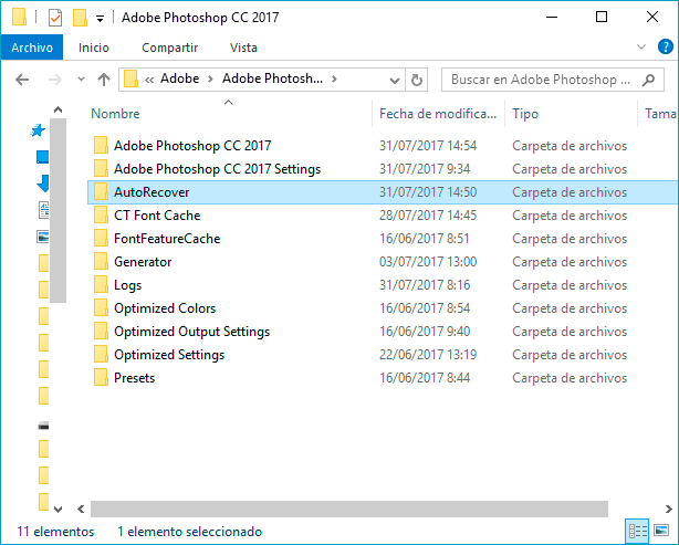

Publicado 03 agosto 2017 - 13:52
Si a pesar de eso no consigues que se haya guardado tu trabajo de forma automática prueba esto:
Ve a la siguiente ruta donde se guardan automáticamente por defecto los archivos en Photoshop:
C: \ Usuarios \ YourUserName \ AppData \ Roaming \ Adobe \ Adobe Photoshop CC 2017 \ AutoRecover
En esta carpeta es donde se ubican los archivos de recuperación así que prueba a ver si lo encuentras ahí.
