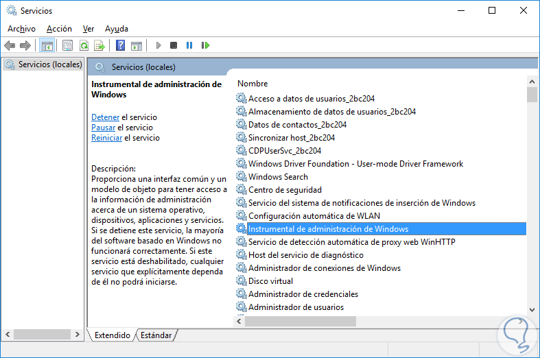

Te recomendamos también reiniciar manualmente el servicio para solucionarlo. Para ellos sigue estos pasos:
  • Pulsa tecla de Windows + R
  • Escribe: services.msc y pulsa Enter.
  • Debes buscar un servicio que se llame: Instrumental de administración de Windows.
  • Haces clic con el botón derecho en este servicio y seleccionas Reiniciar. Otra opción puede ser que detengas el servicio por completo (opcional para ver si se soluciona).

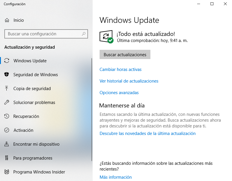

Otra posible falla puede ser una actualización del sistema con el programa de Windows Update, para verificar hacemos lo siguiente:
  • Puedes ingresar presionando en el botón de “Inicio” y en el buscador de programas escribes Windows Update, lo seleccionas.
  • Te abrirá la opción de update y aquí puedes ver si se está ejecutando una actualización.
  • En cuestión de ser así, dejas que el programa termine de realizar la descarga.
  • Puedes modificar la configuración de las actualizaciones haciendo clic en “Cambiar configuración”.
  • Haces clic en la pestaña debajo de "Actualizaciones importantes", y seleccione “No buscar actualizaciones”.
En ocasiones la descarga de actualización suelen utilizar muchos recursos del CPU, lo que hace que nuestra PC se ponga muy lenta, y no te permite utilizar el computador.
