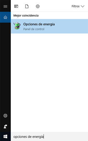

1. Pulsa botón derecho en el botón de Inicio de Windows y selecciona Panel de Control > Hardware y Sonido > Opciones de energia.
Otra opción es que escribas en la barra de búsqueda de Windows 10 esto: "Opciones de energía", te aparecerá la opción para que la puedas seleccionar.

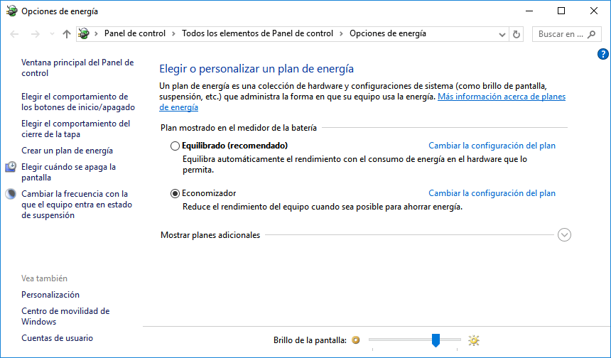

2. Ahora debes seleccionar "Cambiar la configuración del plan" en la que tengas activa.

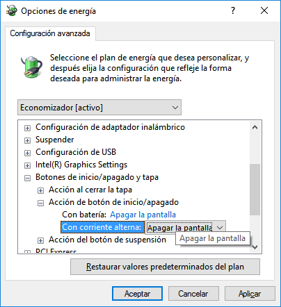

3. Ahora pulsa en la opción "Cambiar la configuración avanazada de energía". Te aparecerán las opciones detalladas, donde debes ir hacia abajo hasta que veas la opción: "Botones de inicio/apagado y tapa"
Ahí debes ir a la de botón de inicio y podrás elegir que quieres que se haga al pulsarlo. En tu caso selecciona que se apague la pantalla y ya lo tendrás activado para que haga eso al pulsarlo.
