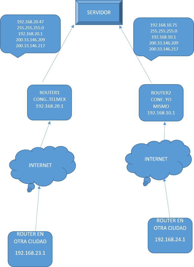

ojala alguien pueda ayudarme con esto:
Tengo configuradas dos VPN, una la realizo Telmex y la otra la Realize yo, el punto es que a mi servidor se conectan usuarios por medio de escritorio remoto a traves de la vpn q configuro telmex, esta conexion entra por la tarjeta de red 1 del servidor la cual esta configurada de la siguiente manera:
router1
ip 192.168.20.47
mascara 255.255.255.0
gateway 192.168.20.1
dns1 200.33.146.209
dns2 200.33.146.217
yo tengo conectado en la tarjeta de red 2 el router con la vpn que yo configure de la siguiente manera
router2
ip 192.168.10.75
gateway 192.168.10.1
dns1 200.33.146.209
dns2 200.33.146.217
tengo 12 puntas en las cuales telmex tiene 12 equipos configurados y apuntando al router 1 trabajan sin problema
de la misma manera yo tengo 12 routers apuntando al router 2, si este router2 lo conecto a un equipo que no tenga nada q ver con el router 1 la vpn me funciona correctamente, pero cuando quiero conectar mi servidor a las dos puertas de enlace diferentes los equipos conectados en las puntas del router 2 no pueden ver al servidor pero los equipos conectados en el router 1 si lo pueden ver .
lo que yo quiero es tener las dos tarjetas de red conectadas cada una a su puerta de enlace predeterminada y que me acepte conexiones tanto del router1 como de rputer2, o la manera de decirle al servidor como dividir el trafico o aceptar el trafico de red q corresponda a cada puerta de enlace

en ambos routers, tengo salida a internet por ambas tarjetas de red, lo que no logro es hacer que el servidor tenga acceso a los equipos que hay en los extremos fuera de la red local teniendo las dos tarjetas de red conectadas si yo dejo solo una tarjeta de red conectada lo puedo hacer pero solo para los equipos conectados en ese  tunel vpn y no para ambos, no se si me este explicando,
en si lo que quiero lograr es poder tener comunicacion entre los equipos de cada vpn, no hacer un todos contra todos sino poder acceder a los equipos de la vpn del roter 1 y router 2 por su respectiva tarjeta de red

A ver si lo entiendo. Tu tienes un servidor, este servidor tiene 2 tarjetas de red que tienen estos datos:
Servidor
Tarjeta de red 1 del servidor: 192.168.20.47
Tarjeta de red 2 del servidor: 192.168.10.75
Routers
Router1: 192.168.20.1 (para la tarjeta de red1 del servidor)
Router2: 192.168.10.1 (para la tarjeta de red2 del servidor)
Ok, y como vemos tienes 2 subredes de clase C (Maximo 254 ip´s para asignar) y todo funciona Ok en cada zona. Es decir, que los equipos en ambos bandos tienen red entre ellos y salen por internet bien cada uno en su router asignado. El problema que tienes es que quieres acceder via VPN desde un lado al otro.
Imagino que tendrás que instalarle al servidor una VPN doble de cada zona y así podrás acceder vía VPN en algunas máquinas para poder acceder a cosas de la red opuesta sin tenerlos todos en la misma subred (que sería lo más fácil pero prefieres dividirlos).

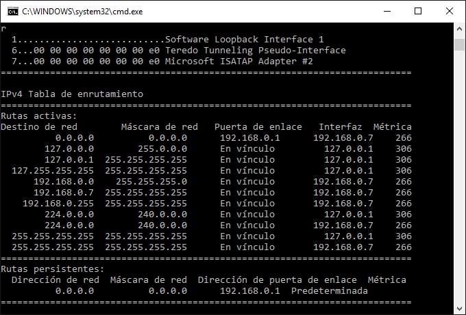

Yo de IP´s las veo bien aplicadas. Como dice César yo he visto hacerlo para dividirlas y tenerlas independientes aunque sea en algunas MV, pero... si lo que quieres es que se vean desde el Servidor principal, tendrás que realizar estos comandos:
Entra en MODO ADMINISTRADOR a la ventana de comandos cmd y escribe:
router print
Con ese comando podrás ver todas las redes a las que ha tenido acceso ese PC desde que encendiste.
Con este otro comando podrás eliminar todas las redes que se tuvo acceso, para poder hacerlo correctamente desde el principio sin lios, pero no lo hagas todavía si no sabes usar este comando:
route delete *
Saldrá correcto.
Ahora tendrás que configurar todas las redes a las que querrás tener acceso.

Un ejemplo puede ser, si en el adaptador de red 2 tiene la ip local 192.168.10.75/24, su puerta de enlace (gateway) es la dirección 192.168.10.1 y por esa IP de Gateway quieres alcanzar la red 192.168.20.0/24 tendrás que poner este comando:
route -p add 192.168.20.0 mask 255.255.255.0 192.168.10.75 METRIC 1

Publicado 06 abril 2016 - 21:35
esta muy buena tu respuesta francisco, pero yo no necesito tener comunicacion entre ambas tarjetas de red sino entre los equipos de cada una de las vpn en especial del router dos..
por ejemplo si te fijas en el diagrama que puse yo necesito tener comunicacion entre el el servidor con direccion ip 192.168.10.75 y el router en otra ciudad con direccion ip 192.168.24.1,
desde el router con direccion ip 192.168.24.1 si puedo alcanzar el servidor 192.168.10.75 pero en viceversa no, esto si lo logro si desconecto la tarjeta de red 1 pero con las dos tarjetas de red concetadas es lo qno puedo hacer
