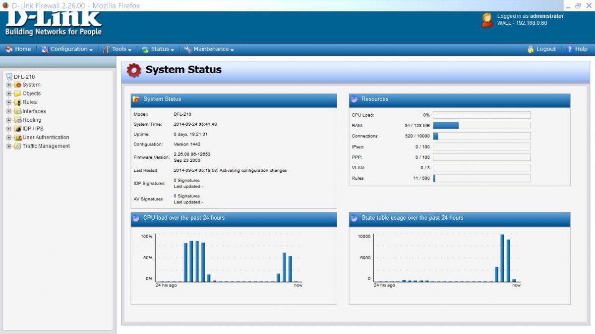

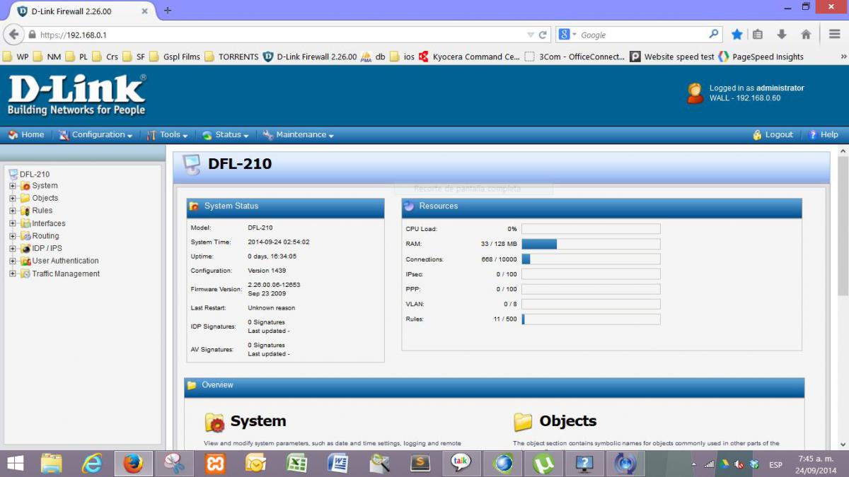

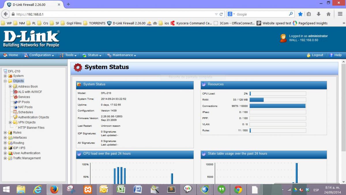

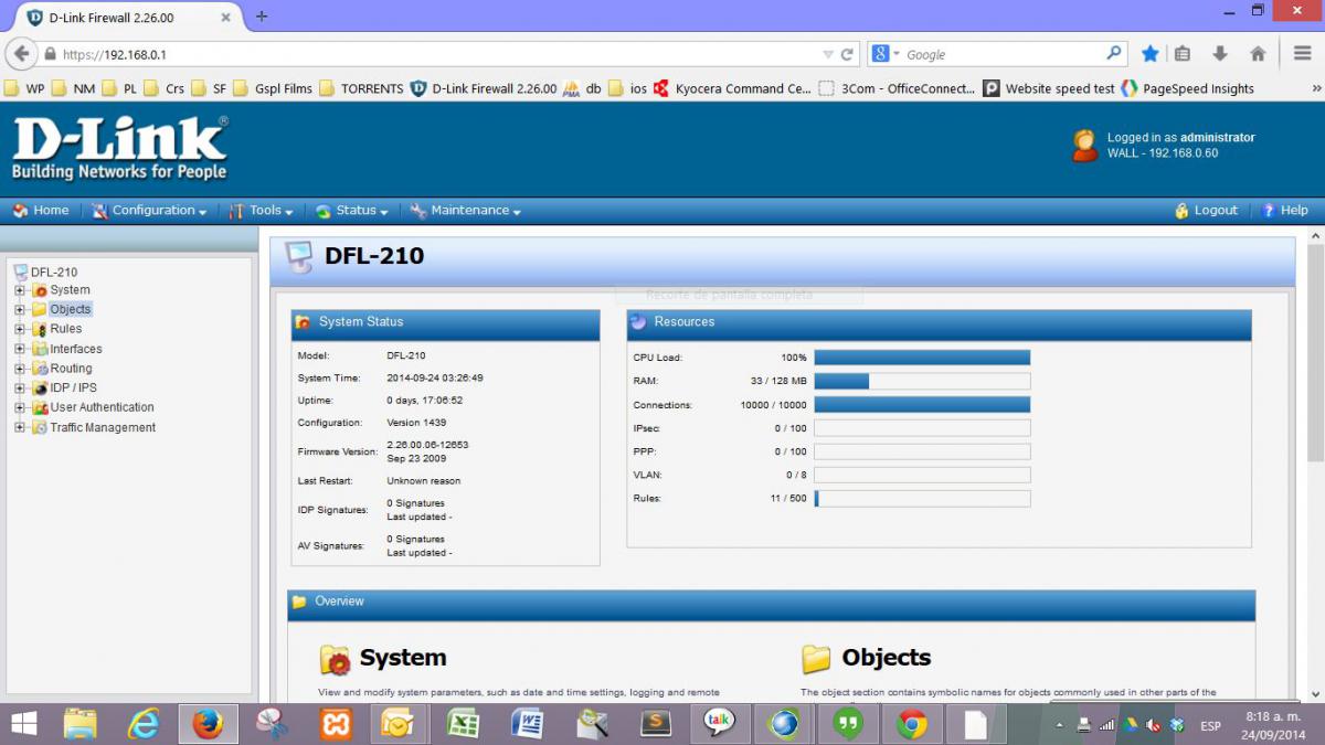

Hola a todos, de antemano gracias por todos sus aportes.
Hace unas semanas vengo experimentando muchas caídas de internet y lentitud en mi red. He llamado al ISP me dicen que todo va bien, que primero revise mi red. He tomado algunos pantallazos del status y realmente la configuración que tiene el Firewall se viene trabajando desde meses anteriores y no había dado problemas.
Gracias por toda la colaboración al respecto.

Estoy a esperar a que se sature para tomar notas de las conexiones... y las subo.
