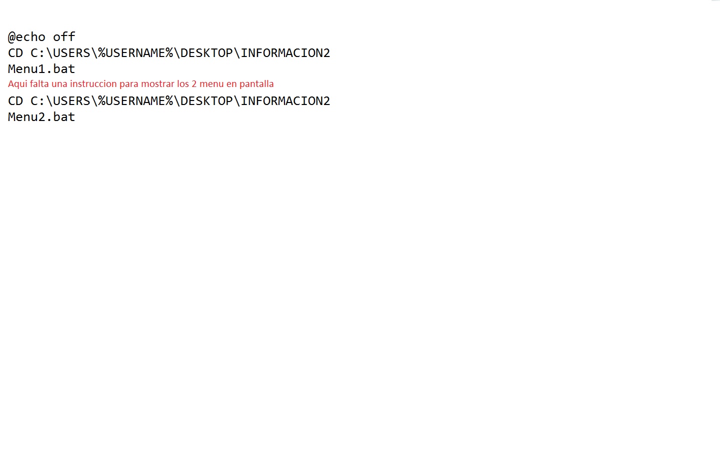

Tengo 2 menu, y quiero abrirlos al mismo tiempo en el escritorio, uno se llama menu1.bat y el otro menu2.bat
necesito un comando para ejecutarlos

En Windows, los archivos .bat se ejecutan en una ventana de línea de comandos y normalmente se ejecutan secuencialmente, lo que significa que el segundo comando no se ejecutará hasta que se complete el primer comando. Si intentas ejecutar dos archivos .bat al mismo tiempo desde un tercer archivo .bat, puedes utilizar el comando start, que abrirá cada archivo .bat en su propia ventana de línea de comandos. Seria mejor de esta forma yo creo:
echo off
start cmd /k "cd c:\users\%username%\desktop\informacion2 && Menu1.bat"
start cmd /k "cd c:\users\%username%\desktop\informacion2 && Menu2.bat"
Este script abrirá dos nuevas ventanas de línea de comandos, cambiará a la carpeta que dices en cada una de ellas y luego ejecutará el archivo .bat correspondiente que has propuesto.
El comando cmd /k se utiliza para abrir una nueva ventana de cmd y mantenerla abierta después de que se complete el comando.
El operador && se utiliza para encadenar comandos juntos, de manera que el segundo comando (Menu1.bat o Menu2.bat) no se ejecute hasta que se complete el primer comando (cd ...).
Es importante tener en cuenta que este script supone que Menu1.bat y Menu2.bat existen en la ruta especificada.
Y poco mas, es la solucion que veo bien para tu pregunta, dame por favor al boton de solucionada gracias a mi respuesta si la consideras útil.
saludetes.
