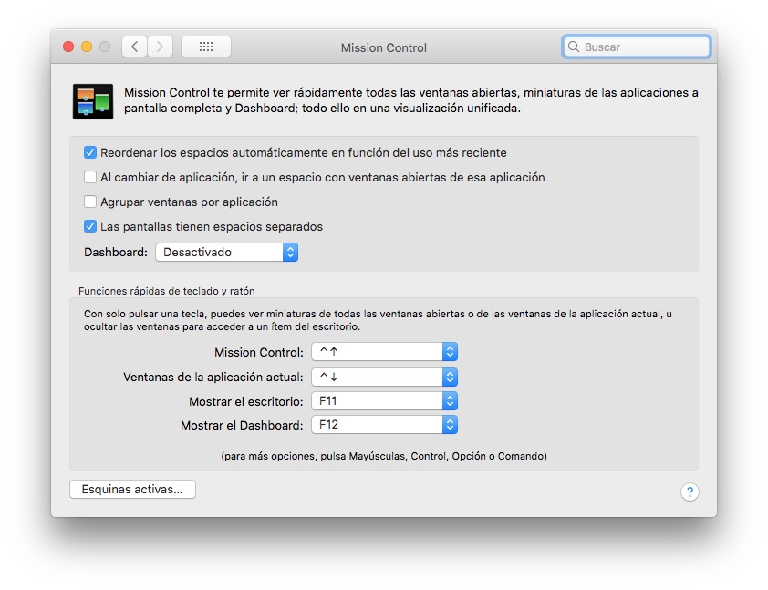

Si vieras que no te funciona ninguna de estas dos opciones de atajos de teclado es porque deberás habilitarlo en Ajustes de Mac y es muy sencillo.
Cómo habilitar atajos de teclado para ver Escritorio macOS
1. Pulsas en icono de menú Apple.
2. Seleccionas "Preferencias del Sistema".
3. Selecciona Mission Control
4. En las opciones de atajo de teclado selecciona en "Mostrar Escritorio: F11"
Con eso lo tendrás activado el atajo de teclado para ver el escritorio en Mac.

  • Establécete en el escritorio, y luego pulsa en el icono del "Menú Apple".
  • Una vez te encuentres dentro del menú de configuraciones de tu equipo Apple, presiona sobre Preferencias del sistema.
  • Luego presiona sobre "Mission Control" en el nuevo menú que se desplegará.
  • Se te mostraran unas cuantas opciones de atajos del teclado, de las cuales tienes que elegir "Mostrar escritorio", luego presiona "Guardar la configuración" y procede a cerrar la pestaña.
